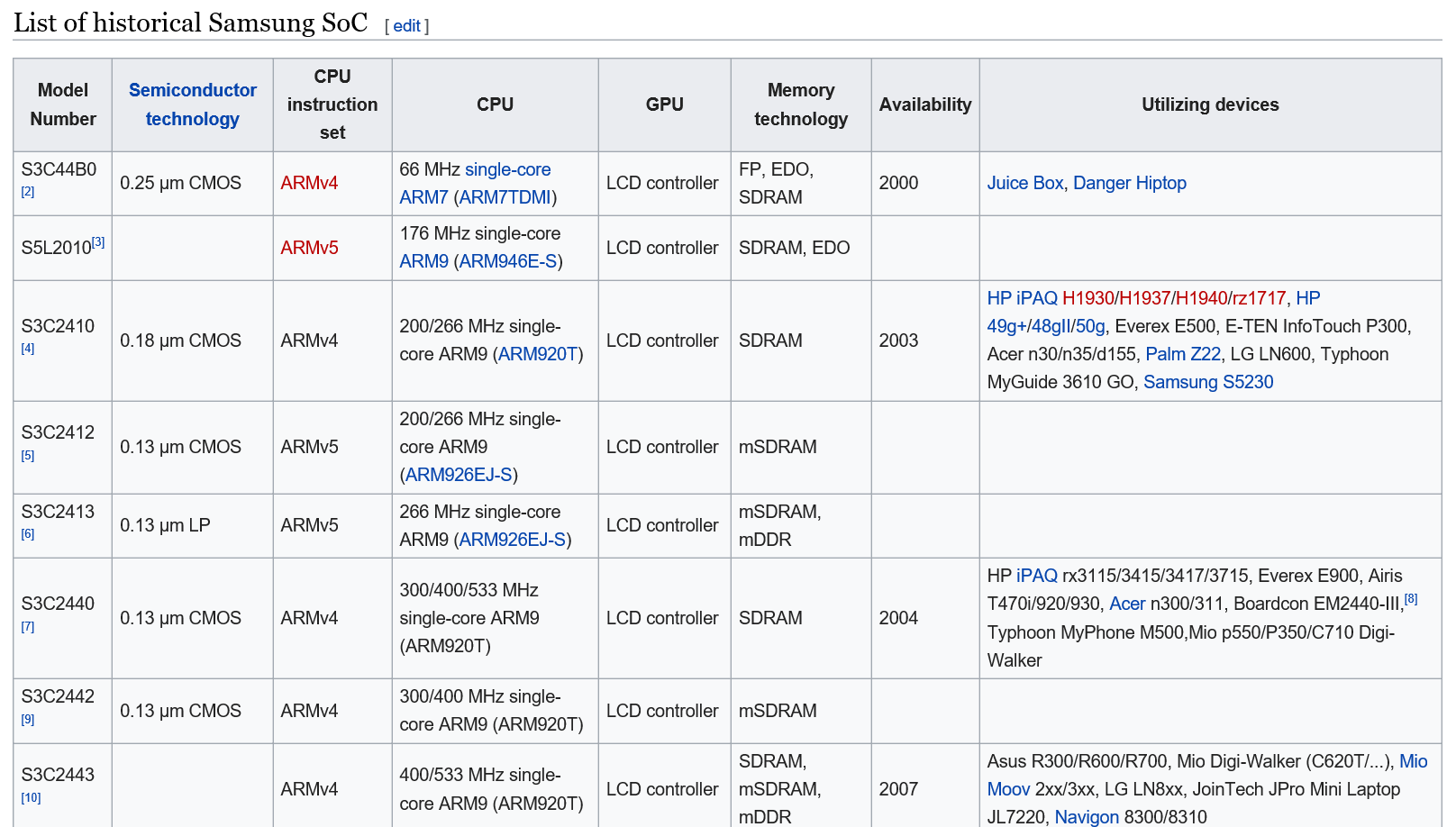

本帖最后由 Mcuzone_Robin 于 2018-12-6 10:57 编辑 在三星44b0上跑过uClinux,也就是说uClinux是在十几年前就出现的东西了。那时的主线Linux内核是不支持没有MMU(内存管理单元)的处理器,国外有大神把Linux代码 ...
