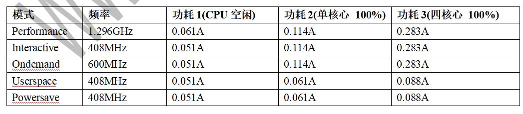

关键词: 瑞芯微  Rockchip  RK3308  功耗测试  Cortex-A35  RK816-3 RK3308基于Cortex-A35核心,ARM公司给其定位是64位ARM V8架构里面最高能效的入门级处理 ...
Mcuzone_Robin 发表于 2019-1-12 12:22:35
从功耗3和功耗2的差值再除以3,计算可得单一内核功耗为56mA@5V输入,按照内核1.31V电压计算折算下来单核心全速功耗在200mA左右,初略估算四核全速运行的电流在800mA@1.3V左右,而原厂的实测数据是内核电流688mA@1.3V四核1.3G全速,大体吻合。
作为对比,400MHz的ARM9内核电流为100mA@1V左右,500MHz的Cortex-A5的内核电流为114mA@1.2V左右,由于制程和测试程序以及测试方法的都有可能有差异,以上数据仅供参考。
