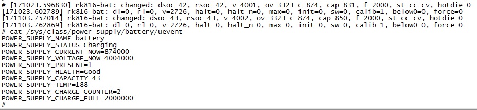

关键词: Rockchip RK3308 MDK3308 RK816-3 锂电池 充电 放电 描述: MDK3308核心板板载RK816-3电源管理芯片,除了为CPU提供各路电源轨之外 ...
2019-4-24 13:29:05
注意:如果microUSB未连接到USB端口,充电未慢充模式;如果microUSB连接到PC的USB端口或者连接到板载的3个USB HOST接口上则会进入快充模式。(即microUSB端口的插入检测USB_DET信号会被用于识别充电模式)
MDK3308开发板采用DC输入供电,microUSB仅用于通讯
