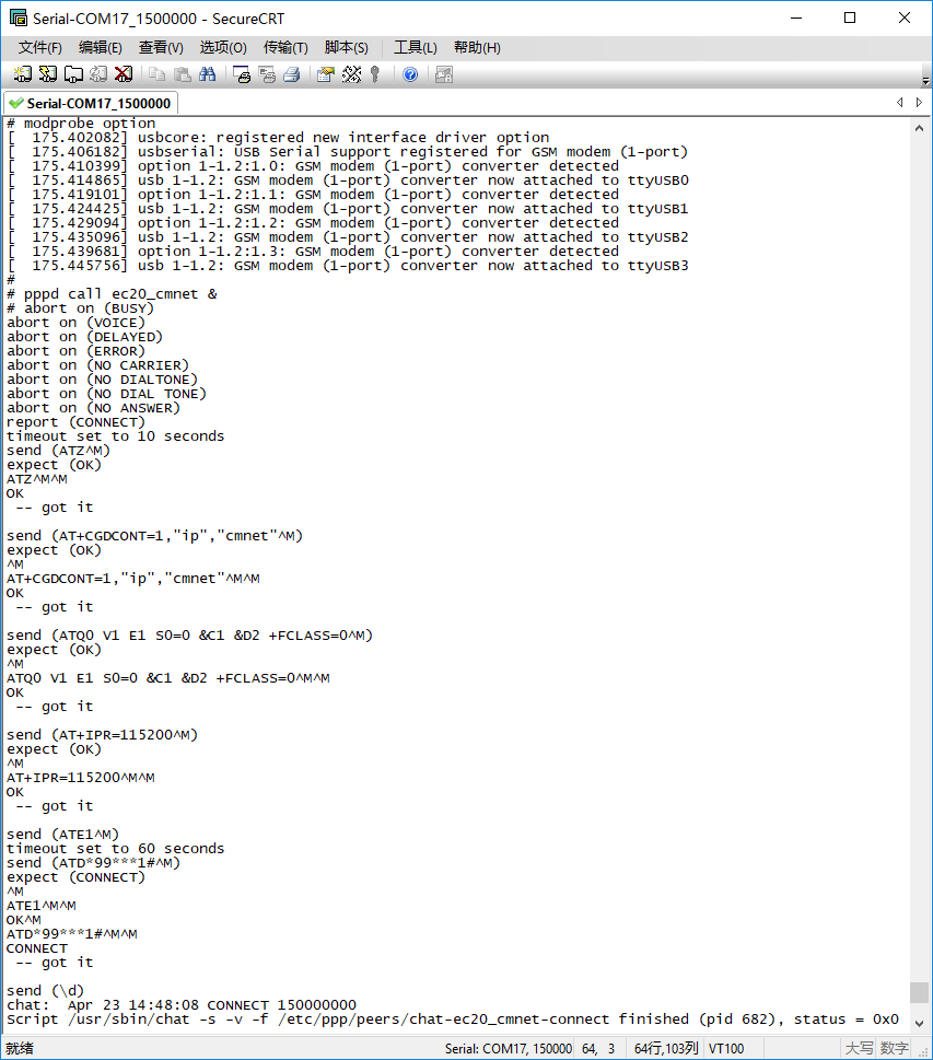

MDK3308(RK3308)平台通过移远的EC20 4G模块实现无线上网

采用IPEX接口的FPC天线,使用wget命令在MDK3308平台上进行下载测试,下载100MB的文件耗时90s,平均速度1.1MB/s,效果还算可以

注意,GPS天线一定要甩到窗外,不然就无法通过硬件GPS获取定位了(手机采用混合定位,在室内即便没有硬件GPS也可以通过网络进行初略定位)
Mcuzone_Robin 发表于 2019-4-24 08:44:55
本次测试采用的EC20模块是全网通全功能版本
以上是电信4G SIM卡的测试情况,另外移动4G也已经测试通过。
