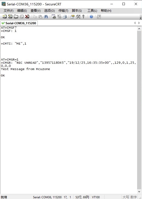

对应的,发送短信就用AT+CMGS命令
发消息前还是一样用AT+CMGF?命令确认一下编码格式,需要用Text格式,也就是需要返回值是1,如果是0,请用AT+CMGF=1进行设置。
输入:
AT+CMGS="1395711xxxx"
英文双引号内为目标手机号码,输入该命令后会出现
>提示符,输入英文消息后按CTRL+Z组合键,短信即可发送
