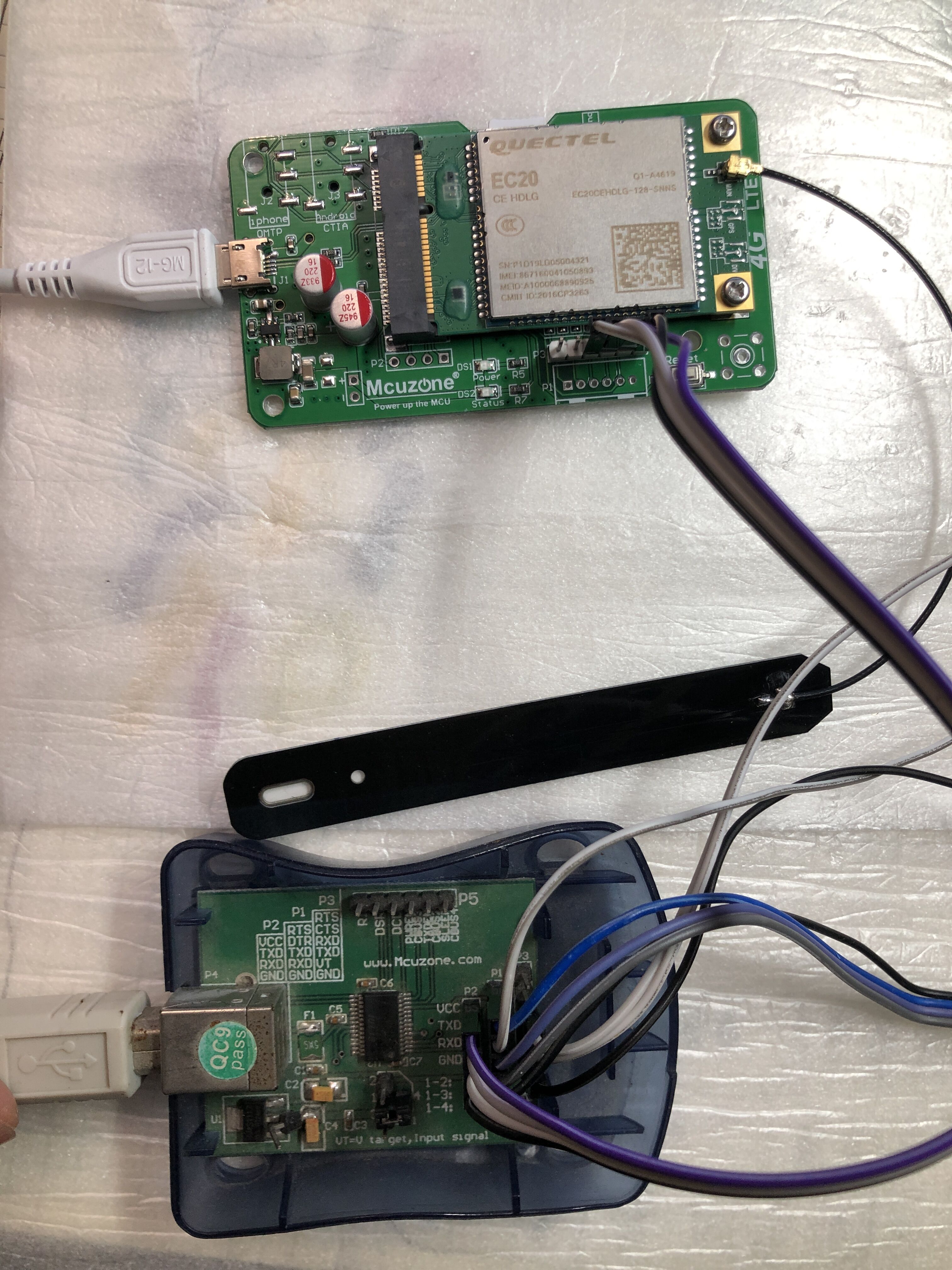

关键词:移远 EC20 UART 物理串口 1.8V AT命令 MCU PC 控制 概述:EC20一般通过USB和运行Windows的PC、运行安卓或Linux ...

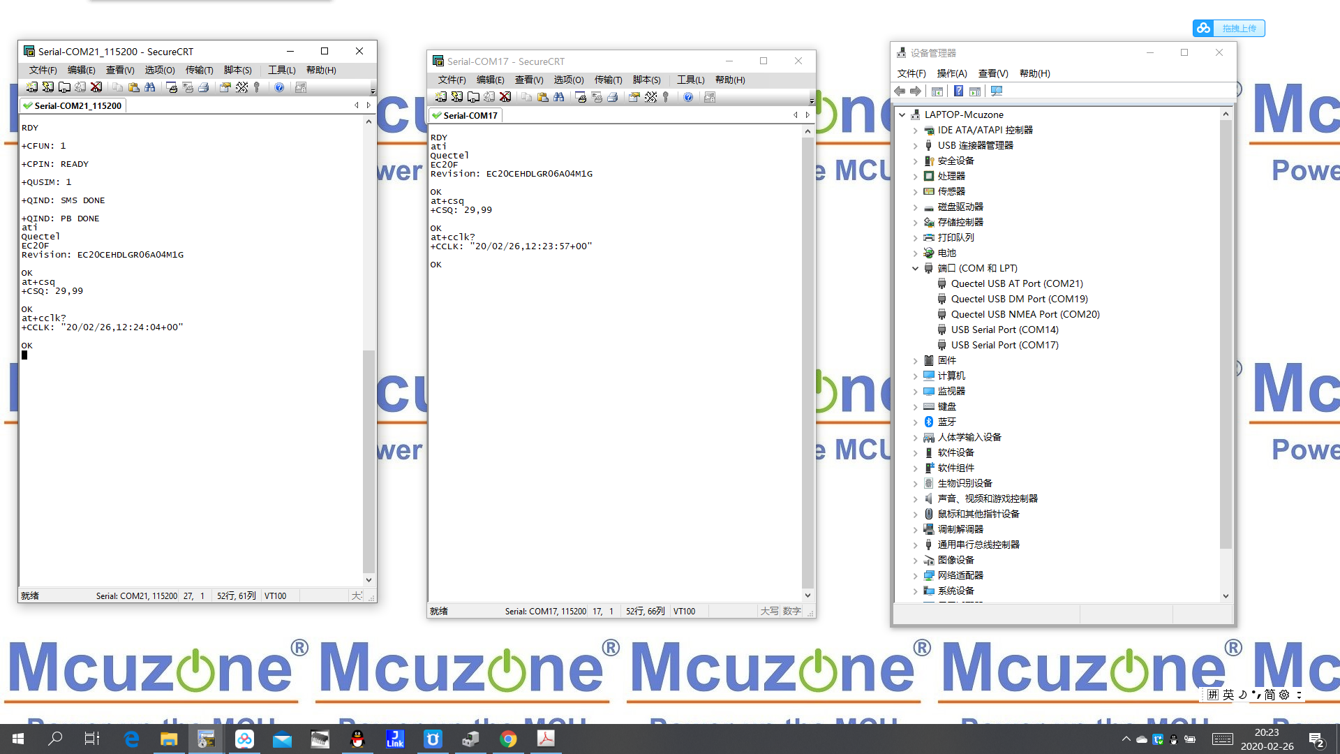

可以看到物理串口和USB虚拟串口都可以进行AT命令交互,USB虚拟串口相对输出的信息更多一点
