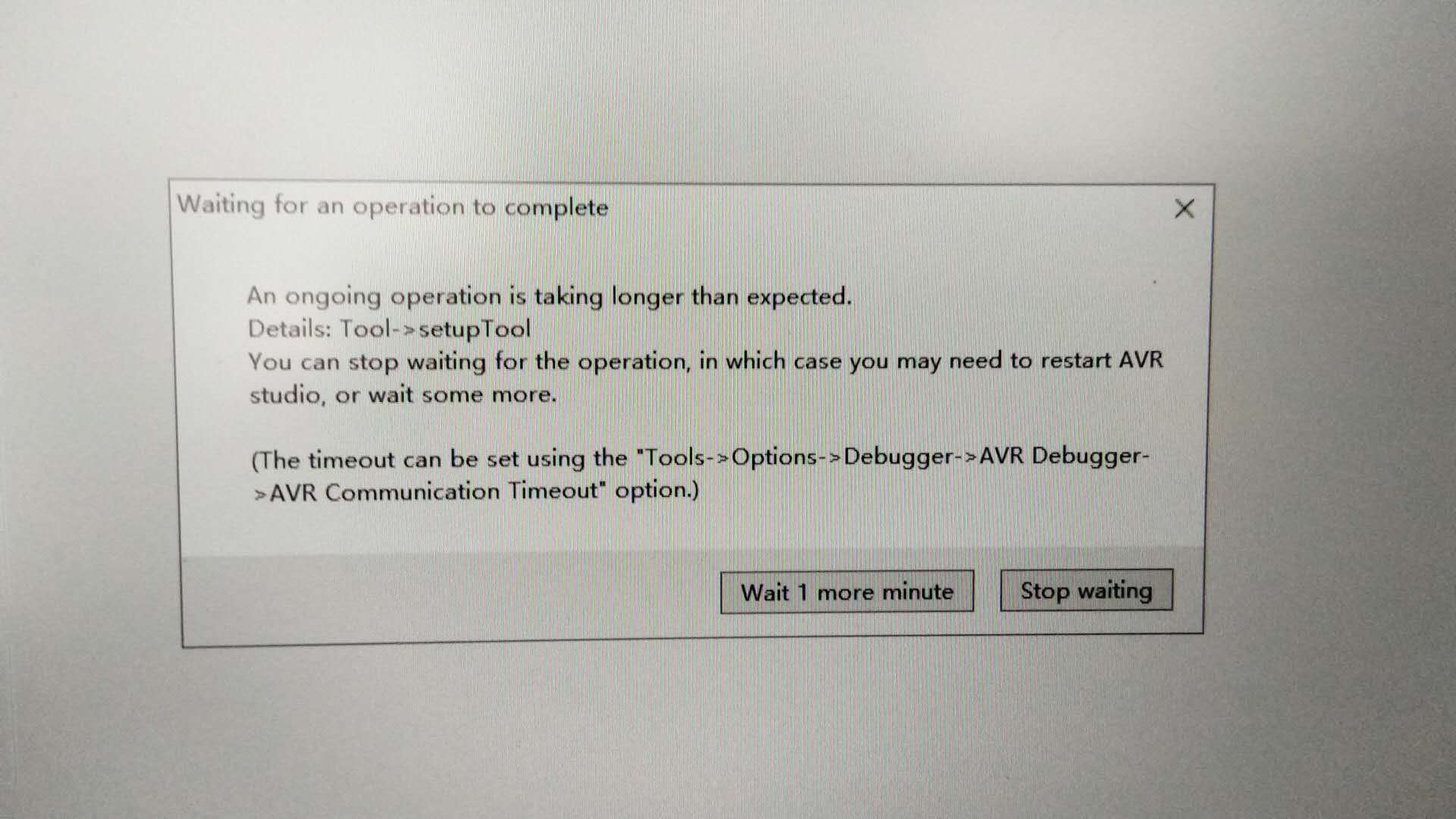

本帖最后由 PlusVictory 于 2020-4-13 09:33 编辑 本人有一台mkII-CN仿真器,默认使用AVR Studio4.18,昨天下载了ATMEL STUDIO6.2,提示需要升级固件,点击升级后,无法仿真,在连接过程中会有如下图提示,请问应 ...

PlusVictory 发表于 2020-4-13 10:37:42
Mcuzone_Robin 发表于 2020-4-13 09:49
请注意,我司mkII-CN仿真器硬件和原装不一样,所以不能直接用原厂的固件来升级。STUDIO提示升级的时候一定 ...
嗯,我现在只有自带的那个固件升级软件,最高支持4.18的版本,请问怎么恢复回去了?
Mcuzone_Robin 发表于 2020-4-13 09:49:25
请注意,我司mkII-CN仿真器硬件和原装不一样,所以不能直接用原厂的固件来升级。STUDIO提示升级的时候一定要想一下固件有没有替换成我司的固件。如果误将原装固件升级到我司的仿真器里面则插上USB线后蓝灯会常亮。
修复方法是替换固件,重新升级。
