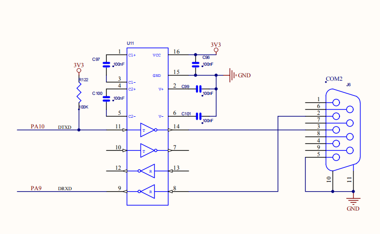

本帖最后由 Mcuzone_TKN 于 2020-5-15 09:13 编辑 关键词:Microchip Atmel SAM4E SAM4E-EK SAM4E16E芯片 UART 串口 概述:简单解读UART代码 准备工作:UART作为异步串口通信协议的一种,所以必须先要准备 ...
Mcuzone_Robin 发表于 2020-5-13 10:21:30
注意,串口线是母母交叉线,交叉线。
