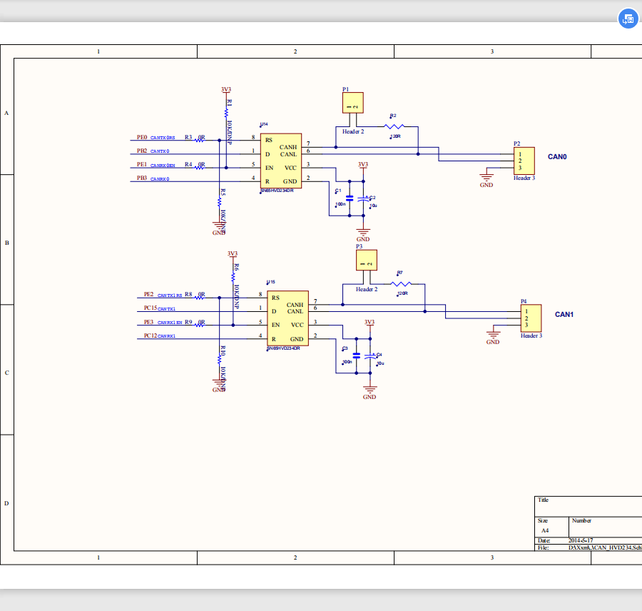

本帖最后由 Mcuzone_TKN 于 2020-5-15 09:13 编辑 关键词:Microchip Atmel  SAM4E SAM4E-EK  SAM4E16E 芯片CAN 控制器局域网络 概述:实现板载两路之间的收发 开发板有两路CAN,每个C ...
