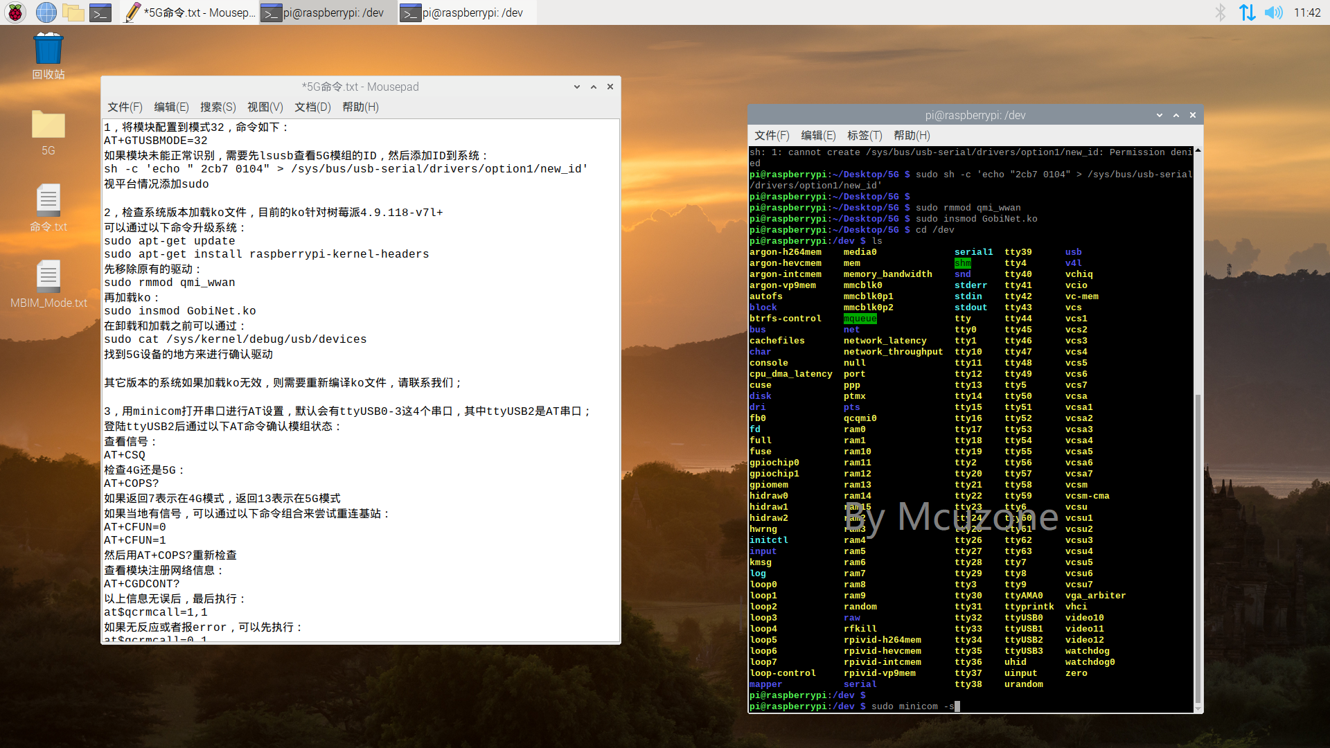

先来说一下硬件:
5G模组采用USB3.0和树莓派4B的USB3.0端口进行连接,5G模组采用2根5G主天线、1根4G LTE主天线、1根4G分集天线的四天线配置。
SIM卡采用电信和移动两大运营商进行对比测试。电信如果不办理5G流量套餐会被限制在300Mbps,移动则没有此类限制。目前5G基站移动覆盖明显好于电信联通。
