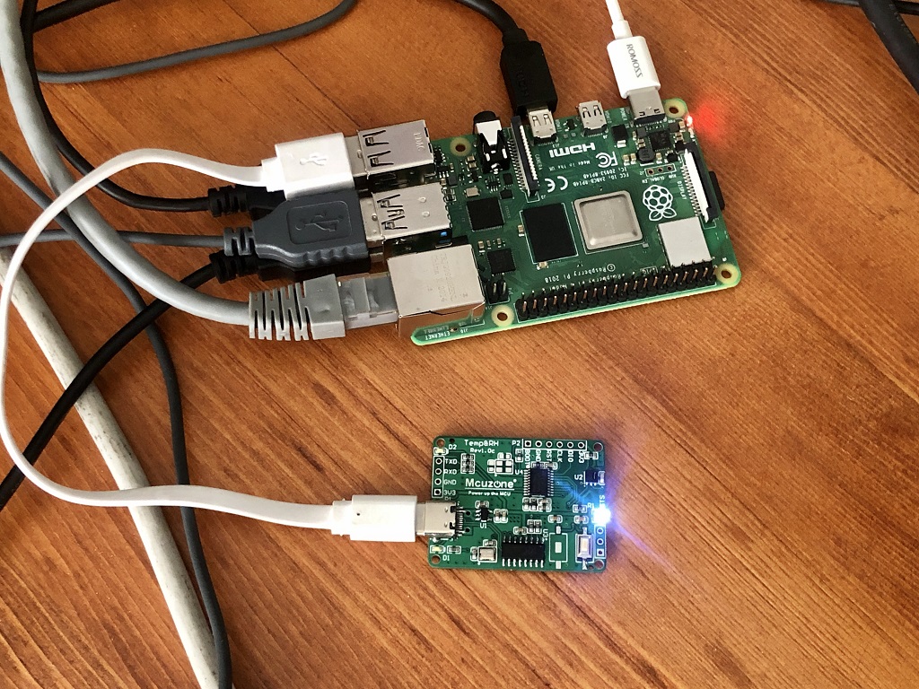

Mcuzone_Robin 发表于 2020-10-14 15:14:51
要查看温湿度数据,我们可以通过两种方式读取,一种是通过minicom之类的串口工具打开串口读取原始数据,另外一种方式是通过我们提供的QT图形化工具直接查看温湿度数据。
Mcuzone_Robin 发表于 2020-10-14 15:13:38
不管是通过TTL串口连接还是通过USB转串口连接,本质都是串口通讯。为了保障树莓派的TTL串口,我们这里采用的是通过USB转串口连接的方式。
