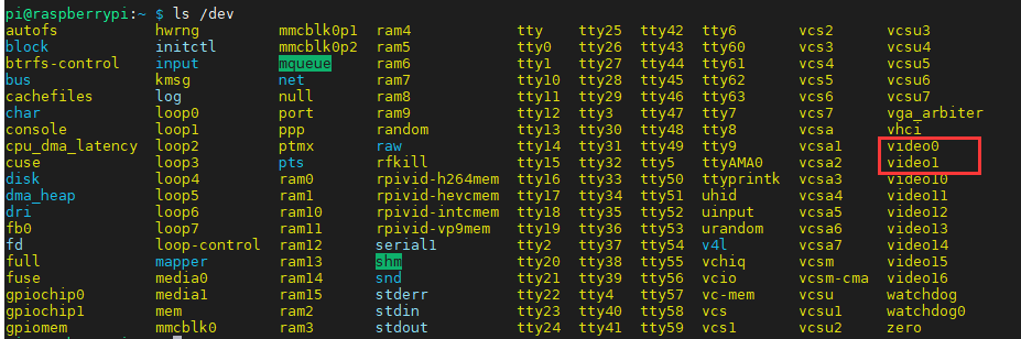

Mcuzone_ZF 发表于 2021-2-7 16:12:32
输入命令sudo raspivid -t 0 -cs 0打开第一个摄像头
输入命令sudo raspivid -t 0 -cs 1打开第二个摄像头
