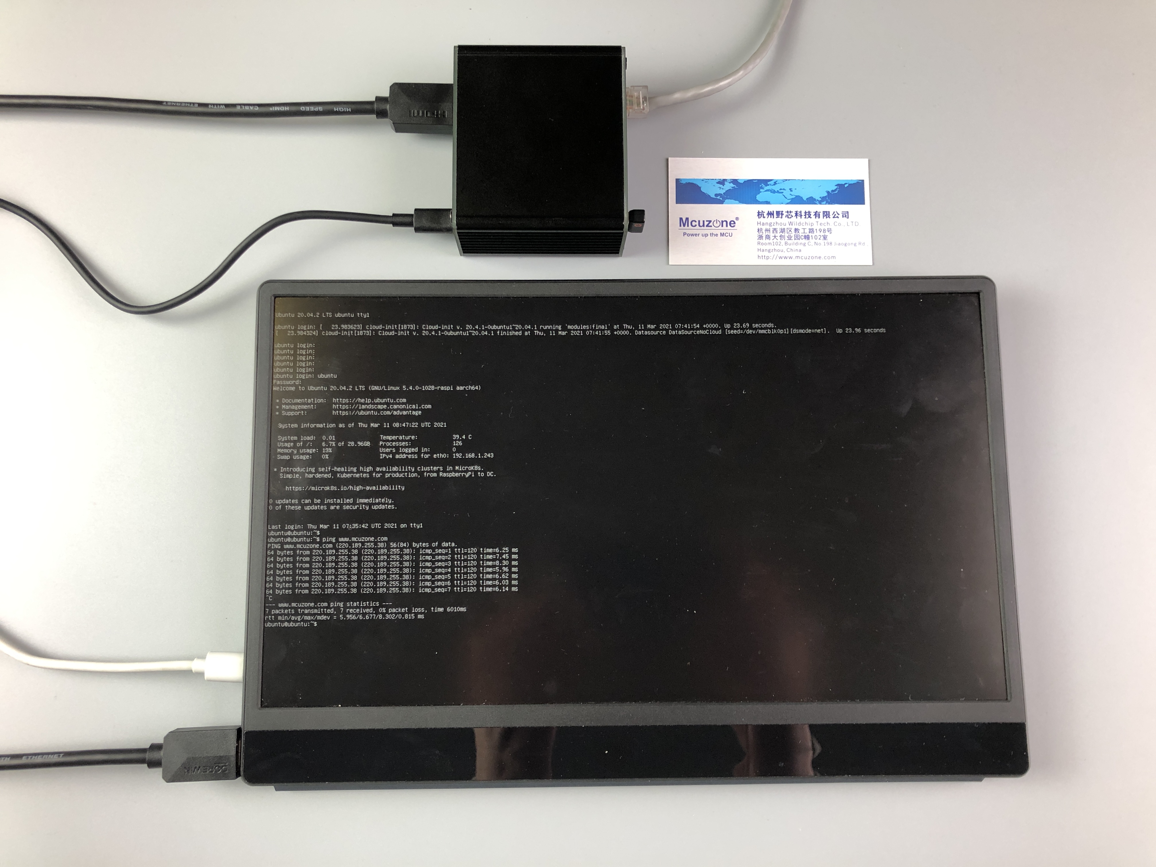

树莓派CM4_Tiny(双HDMI)扩展板运行Ubuntu Server演示

注意事项:
1,我们测试使用的是Ubuntu Server 20.04.2 LTS,之前版本是20.04.1,新版本对USB的设备支持有所增加,但是还不完善。在20.04.1上都无法发现USB网卡,但是20.04.2已经能识别,可惜的是无法获取IP地址,还是无法使用。具体原因还未深入研究,等待下一个版本;
2,Ubuntu Server可通过HDMI连接显示器进行命令行交互,注意系统烧写完毕后第一次启动的默认用户名和密码都是ubuntu,登陆后会提示修改密码,请注意记录。首次登陆的时候可能会报incorrect的错误,可以多重试几次,该错误可能是后台还有服务未启动完成导致的;
