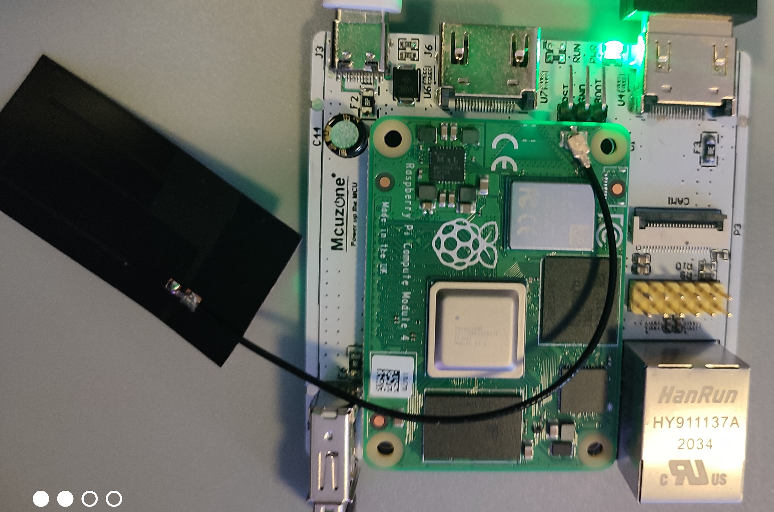

步骤1:网络连接
    树莓派CM4_Tiny扩展板连接网络,这里推荐使用网线连接(方便)。当然,也可以采用USB免驱wifi或是树莓派CM4本身的wifi模组。
