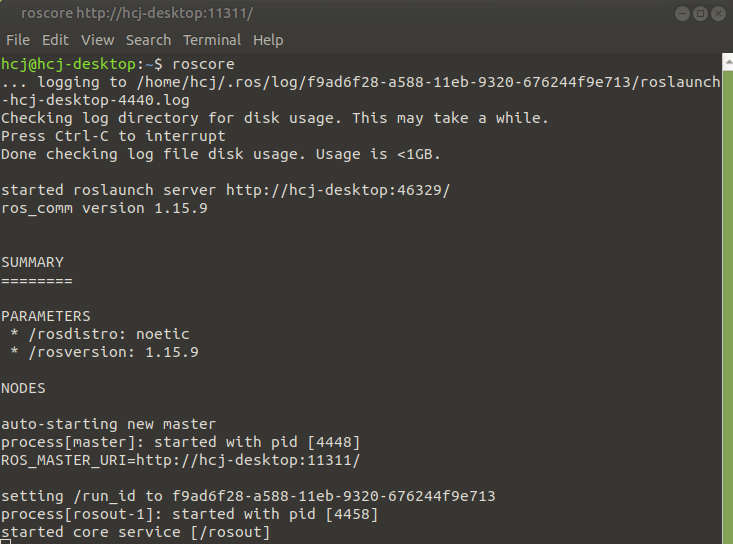

本帖最后由 Mcuzone_HCJ 于 2021-4-25 14:59 编辑 硬件:CM4_Mini Rev1.2 软件:ubuntu-mate-20.04.1-desktop-arm64+raspi 、ROS Noetic
