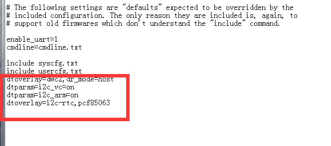

本帖最后由 Mcuzone_LJY 于 2021-5-8 14:14 编辑 关键词:树莓派、CM4核心板、Ubuntu server 、RTC 、 pcf85063 概述:RTC是嵌入式设备中一个非常重要的功能,我司CM4_CM、CM4_MAX_Pro等扩展底板均集成了此功能 ...
