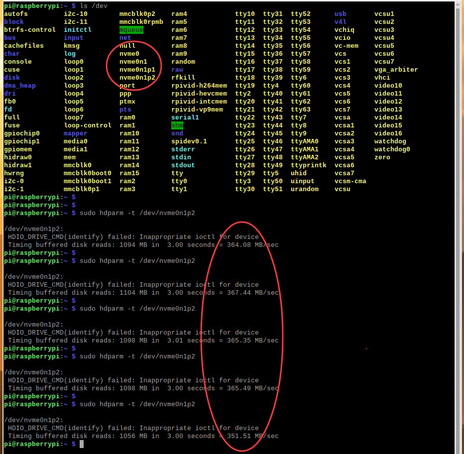

首先,通过ls /dev确认SSD是否已经正确识别到,如果看到nvme...设备即代表已经识别。然后通过hdparm工具进行读速测试,注意,该测试仅用于测试接口带宽,并不代表实际使用时两个存储设备之间能达到的传输速率。
根据上图我们可以看到,速度基本都在360MB/s以上,即2900Mbps左右,接近CM4的PCIe实际极限。
要注意的是,按照我们的实际测试,SSD的实际持续读文件的速度也就偶发性的100MB/s出头,写入速度就更低,约为30-50MB/s左右。和U3及以上级别的TF卡的速度基本相同。
