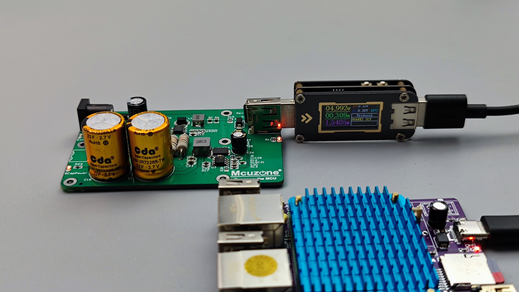

采用超级电容设计的UPS不间断电源,用于掉电数据保存,可续航10-60秒

经过电路优化之后,超级电容可从5.1V放电至1.1V,采用同样的22F超级电容,同样的大概5V0.3A的树莓派板子作为负载,续航时间从视频里面的50s延长到70s。
Mcuzone_Robin 发表于 2021-12-21 09:00:59
超级电容可以在1分钟左右充满90%以上的电量,需要5-10分钟才能完全充满
Mcuzone_Robin 发表于 2021-12-21 08:57:56
外部输入电源电压范围7-24V,确保电源功率能达到15W以上,建议18-24W,即9V2A或者12V2A。
其中超级电容充电在初期会达到10W峰值,然后会慢慢回落。树莓派系统待机功耗5V0.3A=1.5W,全速会达到4-5W。由此累加起来,需要确保输入电源功率能达到15W以上,以确保全程都能稳定可靠工作。
