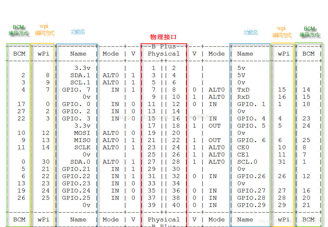

二、qt下使用wiringPi库控制GPIO
在工程文件中的.pro文件中添加
      LIBS += -lwiringPi
在需要使用wiringPi库的cpp文件中引用头文件
      #include "wiringPi.h"
使用前调用函数
      wiringPiSetup(void)设置引脚模式
      void pinMode(int pin, int mode)
设置引脚值
      void digitalWrite(int pin, int value)
读取引脚值
      void digitalRead(int pin)
