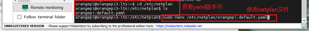

OrangePi 3 LTS使用Orangepi3-lts_3.0.4_ubuntu_jammy_desktop_xfce_linux5.16.17系统测试。
在这里我们要注意Ubuntu系统出于安全考虑,有非常多的限制,默认很多服务器和组件也都是关闭状态。比如,除了eth0可以即插即用外,eth1则默认不启用。因此我们需要设置开启其他路以太网。
