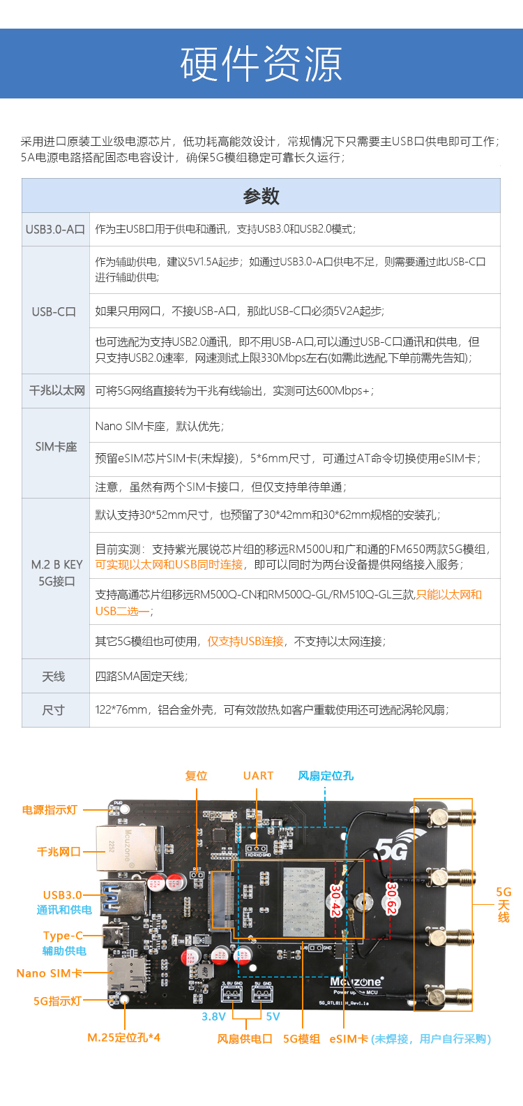

硬件资源:
1,USB3.0-A口作为主USB口用于供电和通讯,支持USB3.0和USB2.0模式;
2,USB-C口为辅助供电,如果USB3.0-A口无法提供足够的电流则需要通过USB-C进行辅助供电(USB-C也可选配为支持USB2.0连接,即可以通过USB-C接口通讯,但只支持USB2.0速率,网速上限330Mbps);
3,100/1000Mbps以太网接口,可将5G网络直接转为有线输出,实测可达600Mbps;
4,四SMA天线设计;
5,铝合金外壳设计,可有效散热。如客户重载使用还可选配涡轮风扇;
6,具备两路SIM卡接口,分别支持Nano尺寸SIM卡和eSIM芯片SIM卡,可同时连接Nano SIM卡和eSIM卡,然后通过AT命令选择其一使用。注意,虽然有两个SIM卡接口,但仅支持单待单通;
7,支持紫光展锐芯片组的RM500U和FM650两款5G模组,支持高通芯片组RM500Q 5G模组;
8,RM500U和FM650可支持以太网和USB同时连接,即可以同时为两台设备提供网络接入服务。RM500Q只能以太网和USB二选一;
9,其它5G模组也可使用,不过仅支持USB连接,不支持以太网连接;
