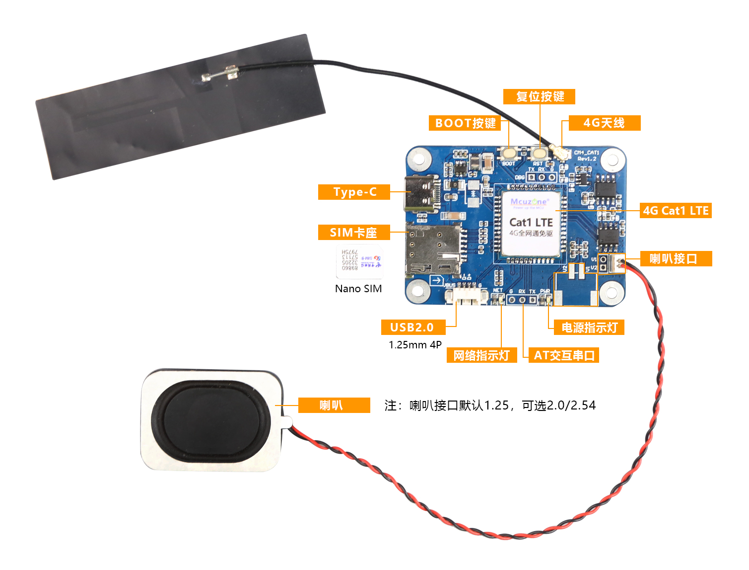

CM4尺寸4G Cat1语音版产品介绍,6秒快速联网 TTS语言播报 云喇叭 快速更换IP
查看数: 33538 | 评论数: 3 | 收藏 0
发布时间: 2023-7-19 07:43
关键词:CM4 树莓派 4G LTE Cat1 语音版 TTS  MP3 云喇叭  IP切换  语言播报 概述:CM4_Cat1语音版扩展板采用国产4G Cat1芯片组方案,支持4G全网通。采用USB-C或4Pin 1.25mm接插件连 ...

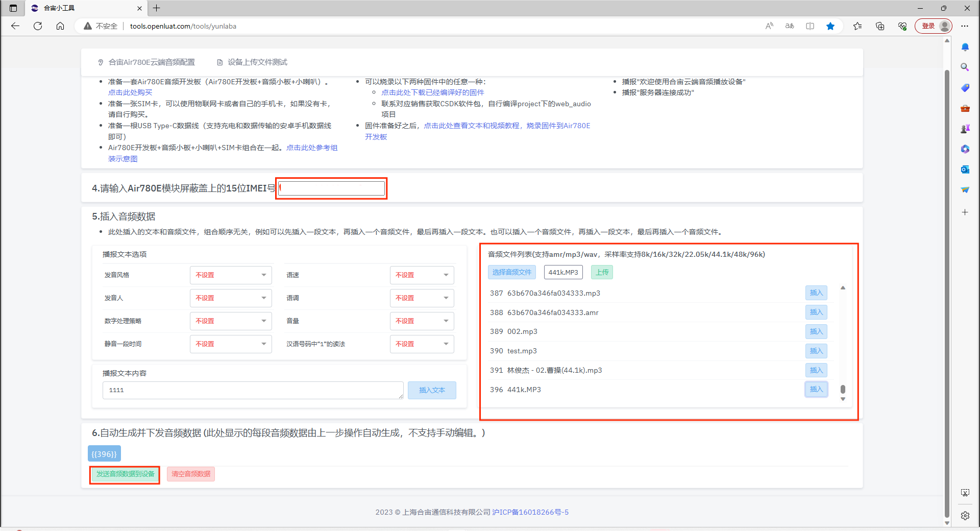

更新完固件之后,打开音频云端配置工具https://tools.openluat.com/tools/yunlaba
输入模块的IMEI码进行连接,可以自行上传mp3文件也可以使用TTS语音转文字功能,选择完成后点击下方的发送音频数据到设备
即可播放音频

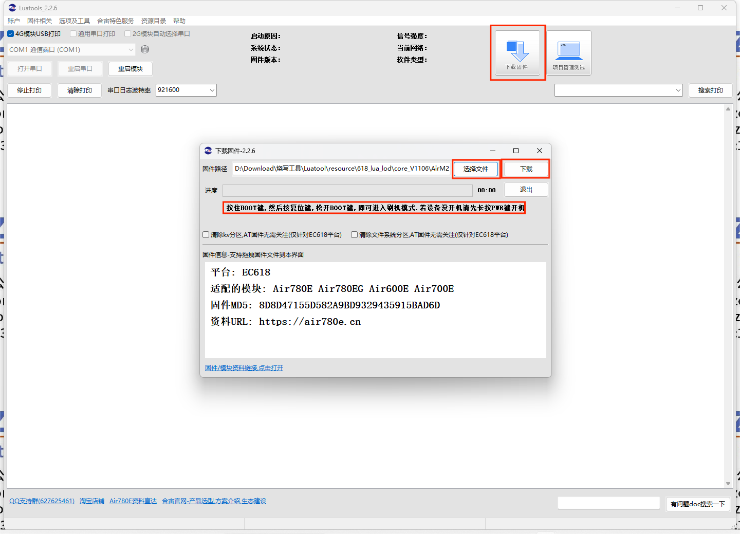

模块出厂默认是AT固件,要使用语音播报云喇叭功能需要更换对应固件。
更换固件时,首先打开Luatools_v2软件,点击下载固件,在新窗口中点击选择文件选择所需要下载的固件,再通过模块上的Type-C或者1.25mm4Pin的USB2.0接口将模块和PC连接起来,按住模块的BOOT按键然后按下复位按键再松开BOOT按键,让模块进入刷机模式后点击软件上的下载按钮,下载固件。

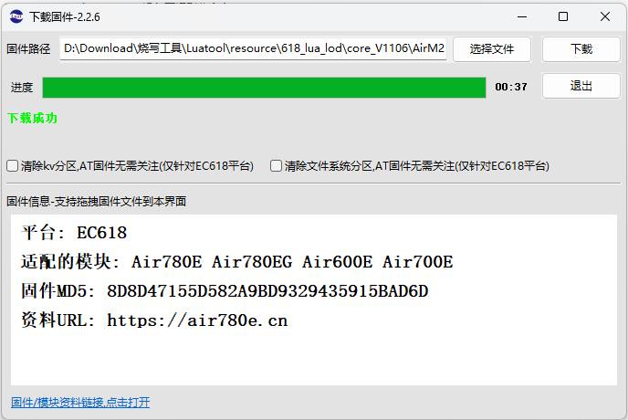

下载成功后在进度条下方会有绿色的下载完成字样。
