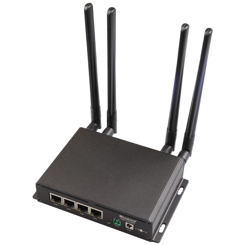

安装指南:
一,5G模块安装
支持3042,3052,3062三种规格的M.2 B key接口5G模组,我们测试通过的均为3052规格。
二,天线安装
5G模组普遍采用IPEX4接口,一般为4天线设计。
采用SMA带IPEX4尾线设计,小心扣接到5G模组即可;
三,散热片和风扇安装
我司有提供专门的带背胶5G散热片,直接贴到5G模组上方即可。如果重载使用建议再搭配风扇使用,风扇采用涡轮设计,通过铜柱架在5G模组上方,下方吸气侧方出风。
四,供电
5G转2.5G路由器可通过USB3.0-C通讯加供电接口供电,也可以通过辅助供电接口(同时提供了DC5.5和3.81mm间距2pin拧接端子,内部直通,5-12VDC输入)供电。
如果是通过RJ45接口和终端连接,建议单独通过辅助供电接口(DC5.5或3.81或USB-C)供电;如果是通过USB3.0-C数据接口和终端连接可以先不加辅助供电看USB3.0数据端口能否提供足够电流。
注意,5G转四口千兆路由器只需要5V 1.5A电流即可全速工作,绝大部分电脑的USB端口都能提供,此时并不需要辅助供电。如果启动过程中看到5G的指示灯会灭掉再重启,或者USB数据接口连接至主机后出现USB设备断开的情况,说明供电不足,此时才需要使用辅助供电。如果两组电源都连上了,则重启的时候要注意两路电源都需要断开。
五,连接至终端
1,USB3.0连接
为了获得超过300Mbps以上的速度,建议采用USB3.0线材。如果对速度不敏感则也可以使用USB2.0线缆。
注意,部分充电线仅用于充电,不具备USB通讯功能,请注意区分。
注意,不支持带emark芯片的C对C线缆。
2,RJ45网线连接
建议采用直连线连接,如果你的终端设备支持自动检测功能则也可使用交叉线。
四个网口之间可独立获取内网IP地址,通过iperf3测试可以达到930Mbps以上的速度。
