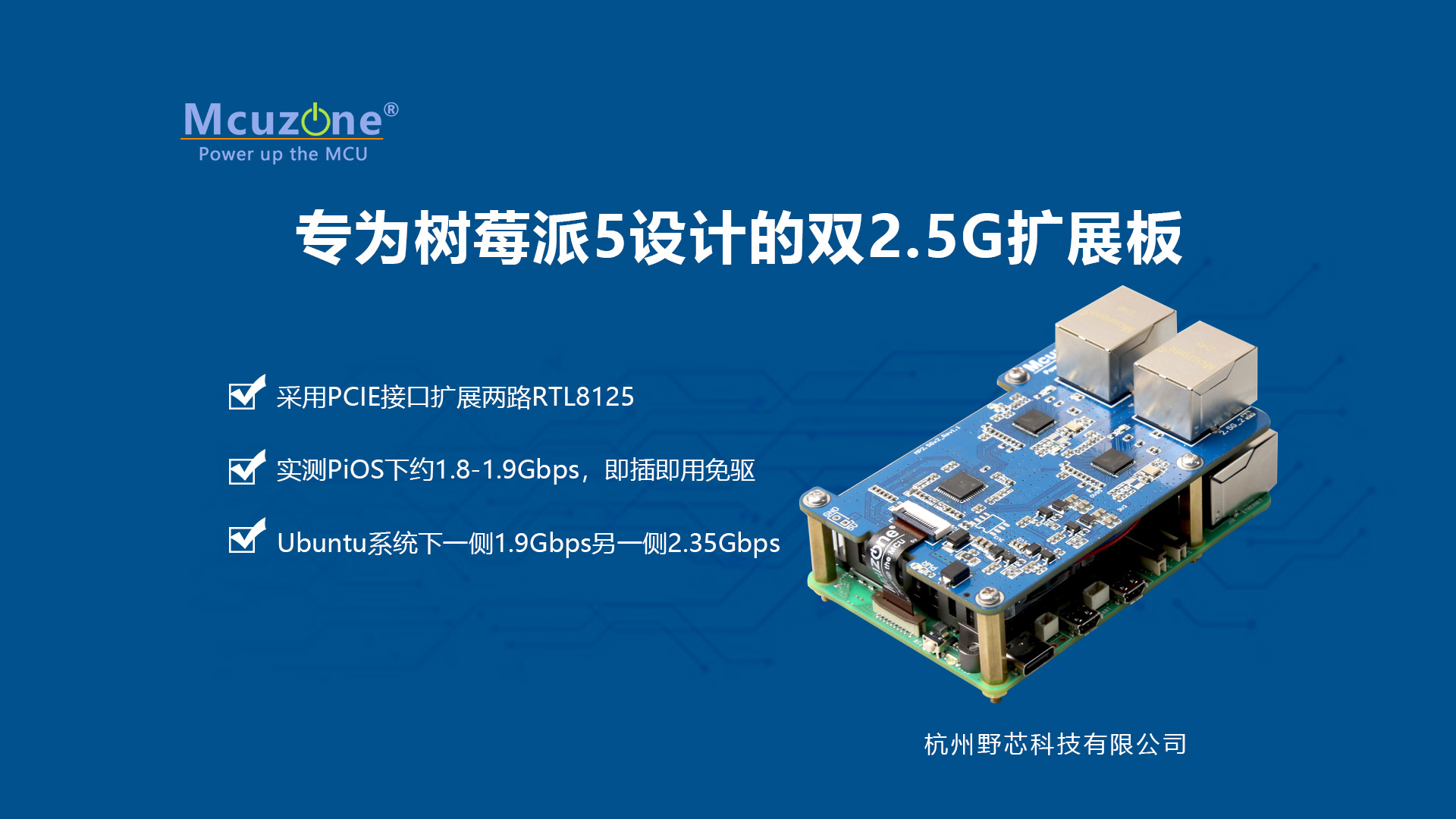

专为树莓派5设计的双2.5G以太网扩展板
查看数: 30428 | 评论数: 4 | 收藏 0
发布时间: 2024-1-29 16:48
关键词: 树莓派5  PCIE  Switch  RTL8125  2.5Gbps  以太网  iperf3测速 概述: 树莓派5具备一个16Pin的PCIE接口,我们可以利用该接口进行多种外 ...

Mcuzone_WXJ 发表于 2024-1-30 13:14:01
树莓派系统下即插即用免驱
两个网口分别被识别为eth1和eth2
iperf3测速
