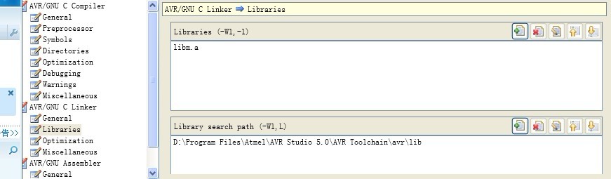

问题解决,原来GCC编译器默认情况下,在链接时不会把数学库libm.a链接进去,解决方法有两种:
一、修改MakeFile,加入-lm选项。
