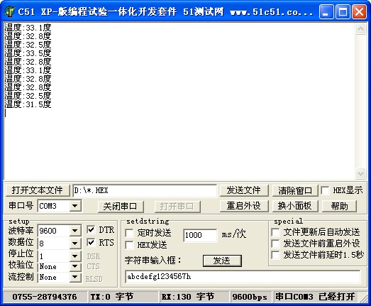

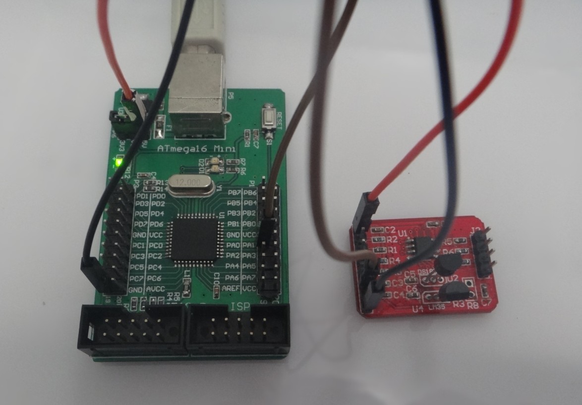

mega16通过LM35读取温度,并通过串口传给电脑

发表于 2012-9-24 11:04:24
跳变有多少?

发表于 2012-9-24 13:23:18
跳变在1.5度左右

发表于 2012-9-24 13:29:30
MEGA16的ADC是10位,采用外部3.3V电源作为基准的话最小分辨率为3.3mV,而LM35是10mV/摄氏度的输出,跳变为1.5度表示ADC有5个LSB的跳动。
建议可以把ADC的基准设置成内部基准,然后做一个简单的读6次去掉极值剩下的4个做平均的简单算法,应该可以把跳变控制在1度以内了。
