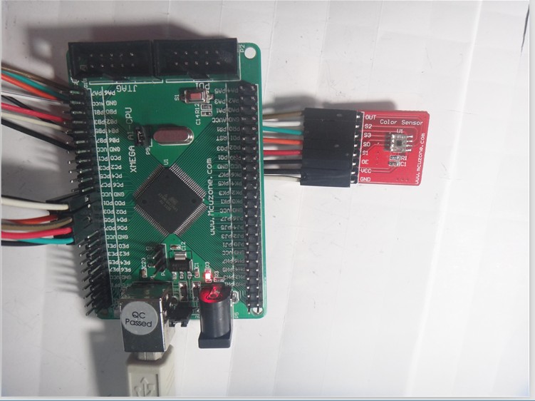

十.ATxmega128A1最小系统板+颜色传感器模块
颜色传感器模块,可用于颜色识别甚至图像识别。2.7-5.5V供电,频率输出。
接线如下:
OUT---PD0
S2----PD3
S3----PD4
S0----PD1
S1----PD2
OE----PD5
VCC---3.3V
GND---GND

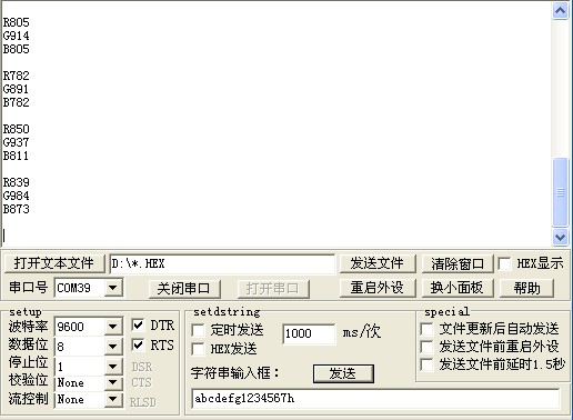

.接好线,上电,打开串口,设置波特率为9600,串口显示RGB各种色光的强度值
