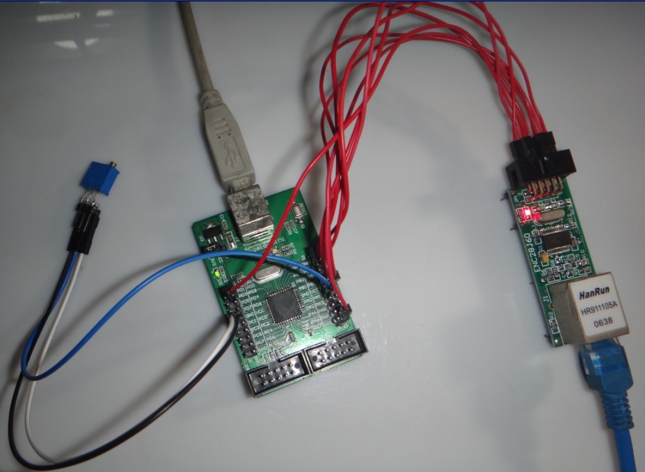

发表于 2014-1-8 12:43:47 | 显示全部楼层
整体系统图
整体系统图
在PB0和PB1管脚上可分别接2只LED到VCC,分别用作远程控制和指示ENC28J60收发包的状态。(上图中未接)

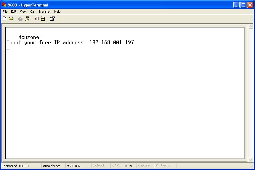

发表于 2014-1-8 12:45:02 | 显示全部楼层
复位后输入可用的局域网地址
复位后输入可用的局域网地址
串口波特率9600,IP地址须严格按照图中格式输入,输入完成后按enter

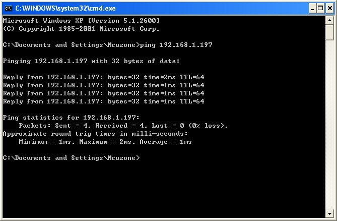

发表于 2014-1-8 12:45:45 | 显示全部楼层
ping测试
ping测试

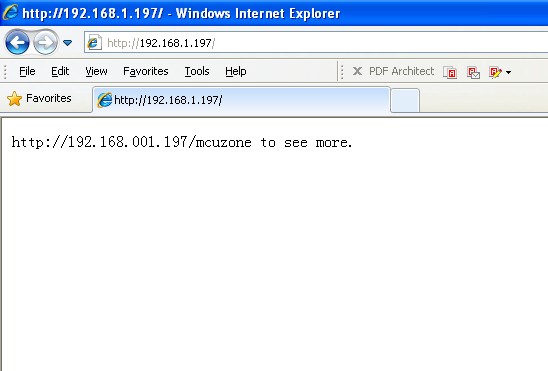

发表于 2014-1-8 12:46:33 | 显示全部楼层
浏览器webserver测试
浏览器webserver测试

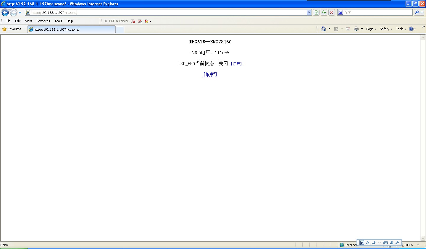

发表于 2014-1-8 12:47:31 | 显示全部楼层
实现的webserver网页
实现的webserver网页

发表于 2014-1-8 14:47:03 | 显示全部楼层
管脚连接:
ENC28J60模块与MEGA16最小系统板管脚连接
1脚悬空
2脚(MISO)接PB6
3脚(INT)接PD2
4脚(MOSI)接PB5
5脚(CLKOUT)悬空
6脚(SCK)接PB7
7脚(VCC)接VCC
8脚(CS)接PB4
9脚(GND)接GND
10脚(RST)接VCC
注意:MEGA16系统时钟为8M,供电电压(VCC)最好用3.3V
