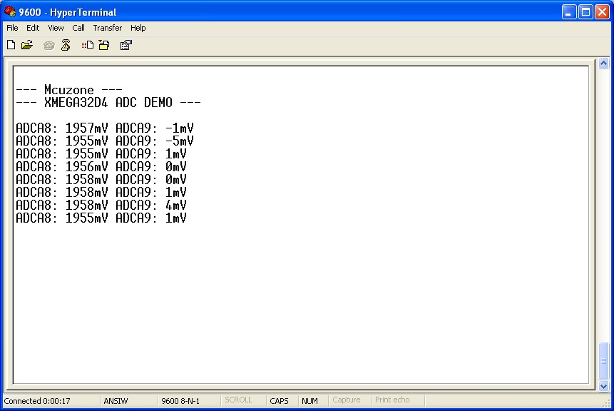

检测板上的2路ADC模拟电压,并通过串口输出
关键字:
ATxmega32D4 XMEGA32D4 ADC ATMEL STUDIO 6 ASF
程序说明:ADC设置为单端输入,基准采用芯片内部的2.0625V,因内部有偏置,ADC最高输入电压大约为1.9V,并且在0V附近有可能出现负电平。
程序建立在ATMEL STUDIO 6.1的ASF之上。

串口输出ADC电压值
