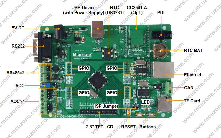

本例子通过ATXMEGA64A3U-EK开发板自带的USB接口构建一个HID设备,连接电脑后,通过上位机软件可以监测开发板上的用户按键状态和控制LED的亮灭

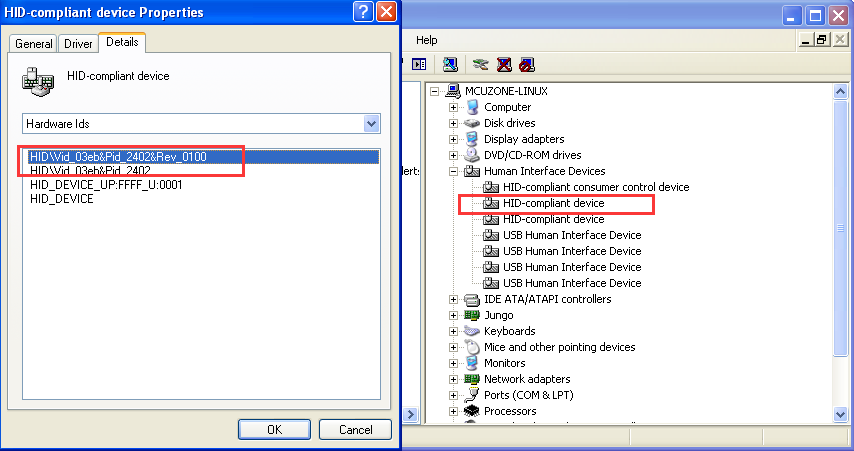

运行程序后,将USB插入电脑,然后观察电脑的设备管理器,可以找到开发板被识别的HID设备,如下图所示:

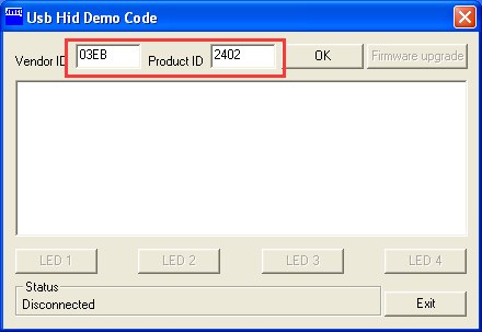

等设备识别后,打开上位机软件UsbHidDemoCode.exe,输入正确的VID和PID,如下图所示:

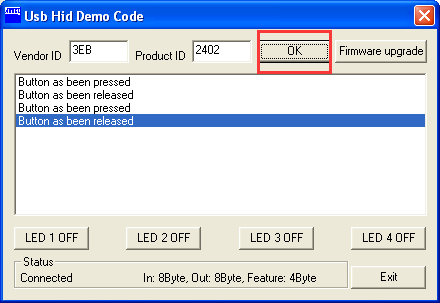

然后点击OK按钮,软件开始运行,此时按下开发板上的按键,软件将会提示相应的信息,如下图所示:

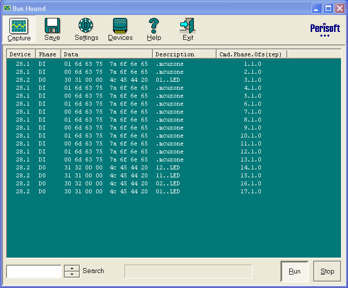

发表于 2016-4-8 09:36:03 | 显示全部楼层
USB Hound抓包:
