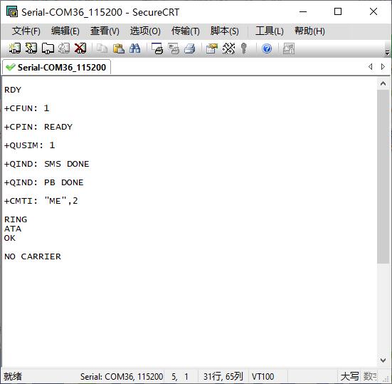

下面以Win10为例,先演示接听电话
首先确保设备管理器里面设备已经正确识别,应该有4个串口设备,我们需要通过串口工具打开AT端口。我们这里用的是secureCRT,因为是虚拟串口,所以波特率等参数可以任意设置。
串口打开后用手机打电话给模块,稍等片刻串口会出现RING的提示,同时STATUS指示灯也会改变闪烁状态,此时输入:
ATA命令即可接听电话,并进行双向通话。ATA大小写不限,都能正常识别。电话挂断后会提示没有载波,不需理会,此时会正常切换到4G数据模式。
注意,通话期间数据网络将被断开。

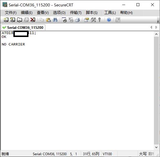

发表于 2019-12-20 17:27:39 | 显示全部楼层
对应的,如果用4G模块呼出电话,采用ATD命令即可:
ATD189xxxx3411;
注意,以分号结尾,稍等即可拨出电话。
