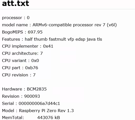

第一步:创建一个att.txt,将系统信息添加到该txt文件;
第二步:打开att.txt文件,确认一下信息已写入;

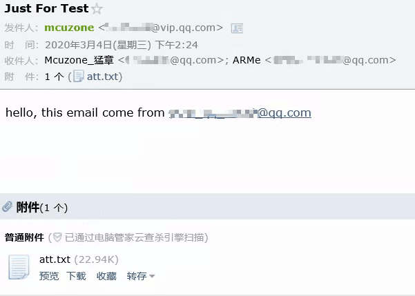

第四步:打开目标邮箱,确认邮件是否已经收到,附件是否正常;

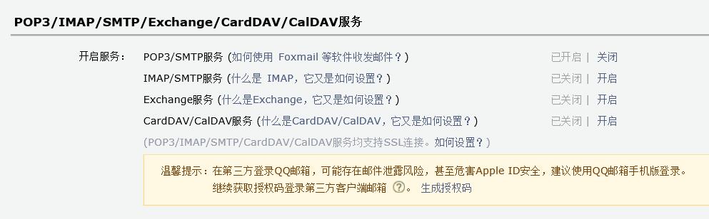

我们这里使用的是QQ邮箱,需要注意的是QQ邮箱默认并没有开启POP3/SMTP服务,需要手动开启,并且需要执行验证。
