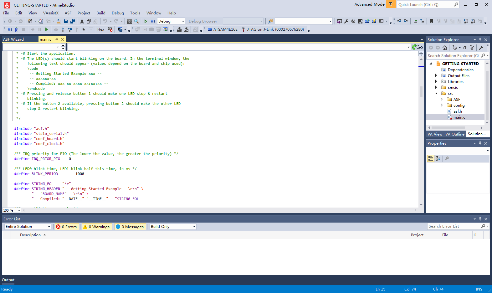

1:Atmel Studio使用界面(图1)

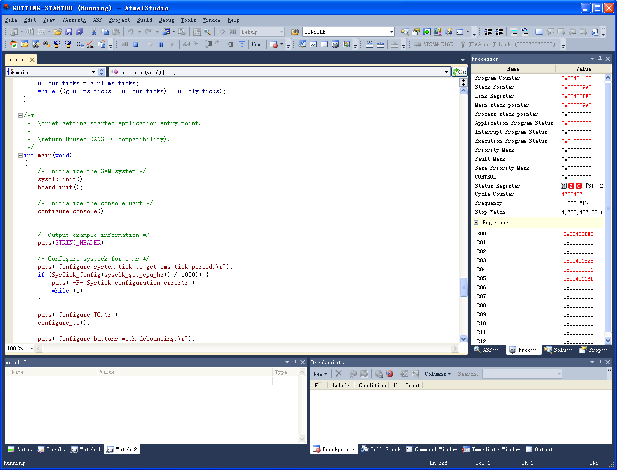

2:打开工程
将光盘内softpack文件夹内的GETTING-STARTED文件夹,双击solution文件GETTING-STARTED.atsln,打开工程,打开main.c,可以看到main函数(图2)

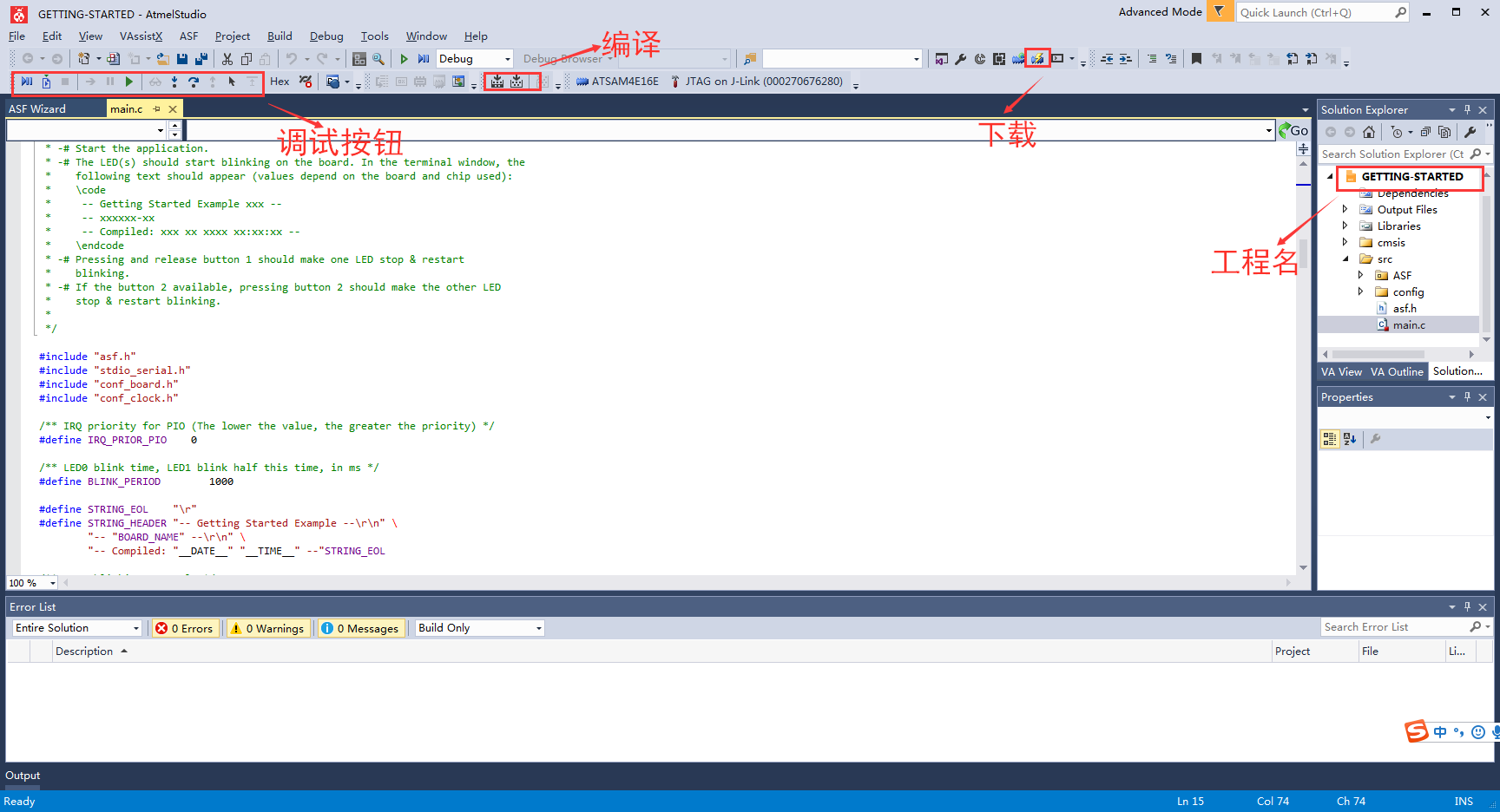

3:编译(图3)

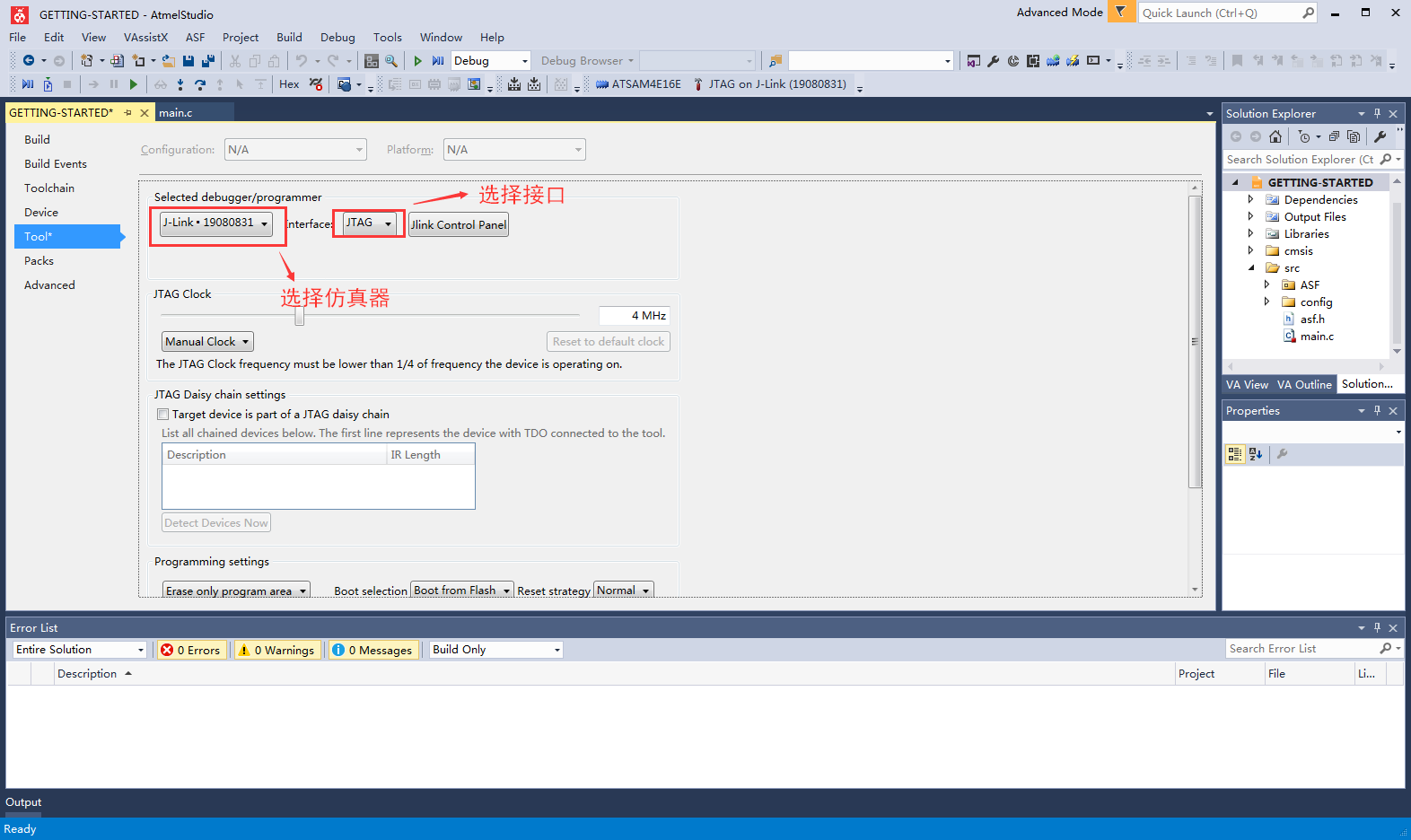

4:仿真
仿真之前先设置仿真器以及接口,这里以jlink为例,点击Project下的Properties...进入设置界面,然后按下图设置即可,接口可选JTAG和SWD(图4)。

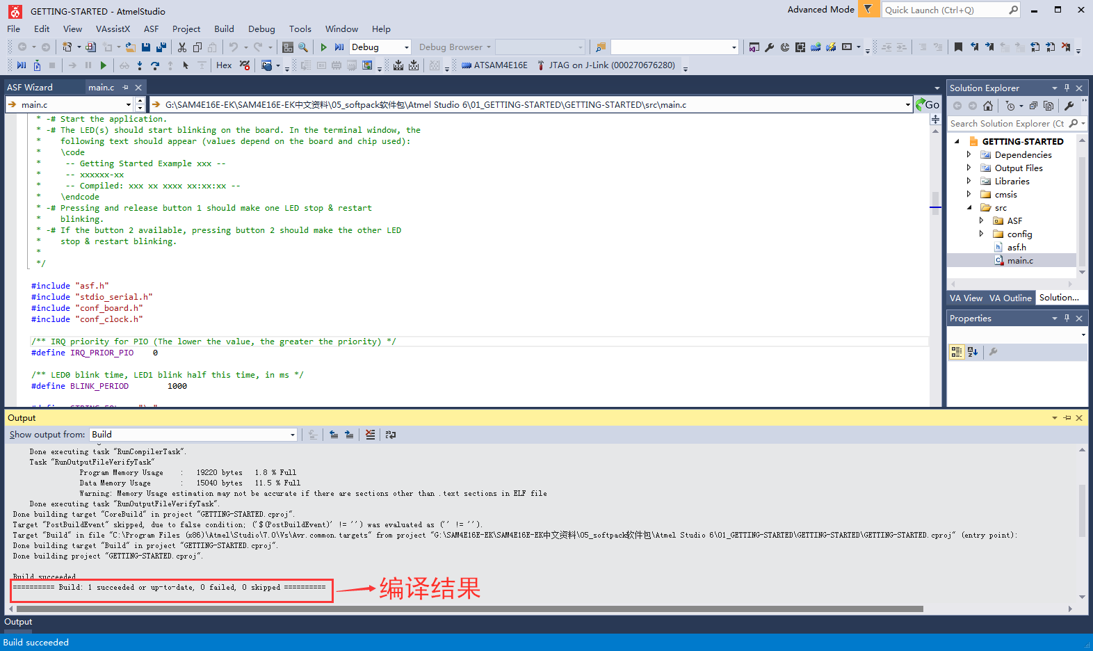

设置完成之后,点击仿真和全速进行(图5)。这时可以在调试串口看到输出相关信息(注意需要使用串口母母交叉线),且有2盏LED闪烁。
