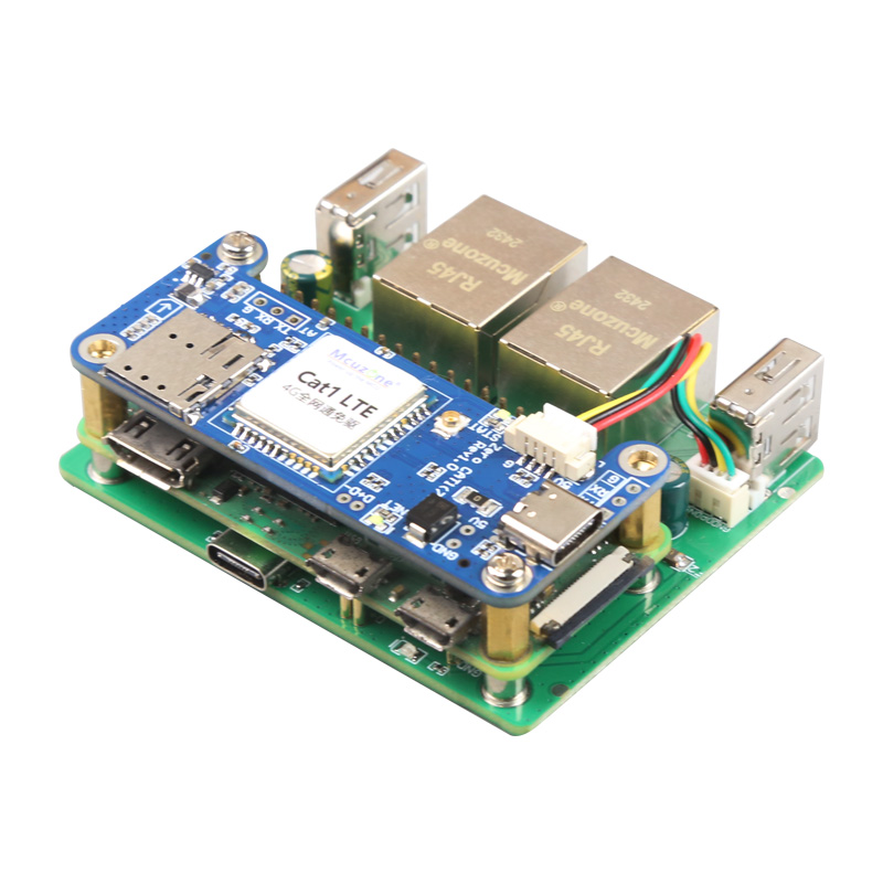

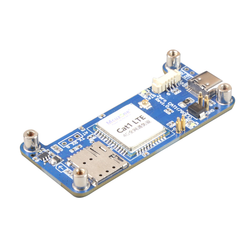

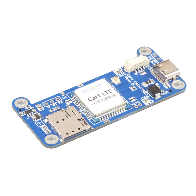

概述:我司此款Zero尺寸的4G Cat1模组针对小尺寸低成本低速联网应用,主要具备以下硬件资源:
1,分顶针版和USB版。顶针版通过4个顶针和树莓派Zero系列通过镀金顶针连接,扩展板位于Zero下方,通过Zero的MicroUSB供电。如果想用4G Cat1模块上的USB接口供电则需要移除两只电阻。USB版可通过USB-C或者1.25mm 4P USB接口进行供电和通讯,需搭配其它扩展板使用,也可以通过USB连接至其它嵌入式平台或PC。
2,采用Nano SIM卡座,并预留eSIM芯片位置(SIM卡和eSIM芯片二选一),SIM插入朝向请参考板上丝印或SIM卡座印痕。
3,IPEX一代接口,可外接FPC或棒状天线。
4,引出调试串口和AT主串口,3.3V电平。
5,两个LED指示灯,其中STAT表示模块正常运行,NET用于指示网络状态,1.8秒亮0.2秒灭表示注网成功,1.8秒灭0.2秒亮表示未注网,需要检查SIM卡和天线。
6,反面预留BOOT和复位的按键位置,如有升级固件需要或者按键复位需要可自行焊接。
7,扩展板采用内凹设计,方便安装在Zero系列上方的时候不影响或尽量少影响40Pin引脚的外接。

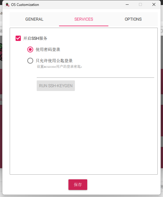

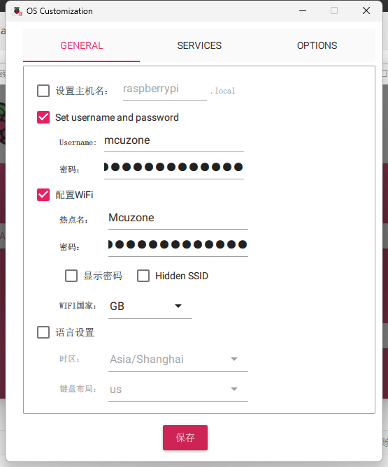

注意:顶针版会占用树莓派Zero系列的USB口,此时无法再通过树莓派Zero的microUSB外接键盘鼠标等USB设备。两种使用方法:1,先在其它扩展板上调试完成所有业务逻辑并设置成开机自运行,4G Cat1仅用于提供网络接入,后续无其它USB设备外接需求;2,如果没有其它扩展板,则需要在烧写系统时填写好WiFi信息并启用SSH连接,系统启动后自动连接到WiFi,然后在路由器后台查看到板子的IP地址后从PC端已SSH的方式连接到板子进行软件部署并测试4G运行状态。

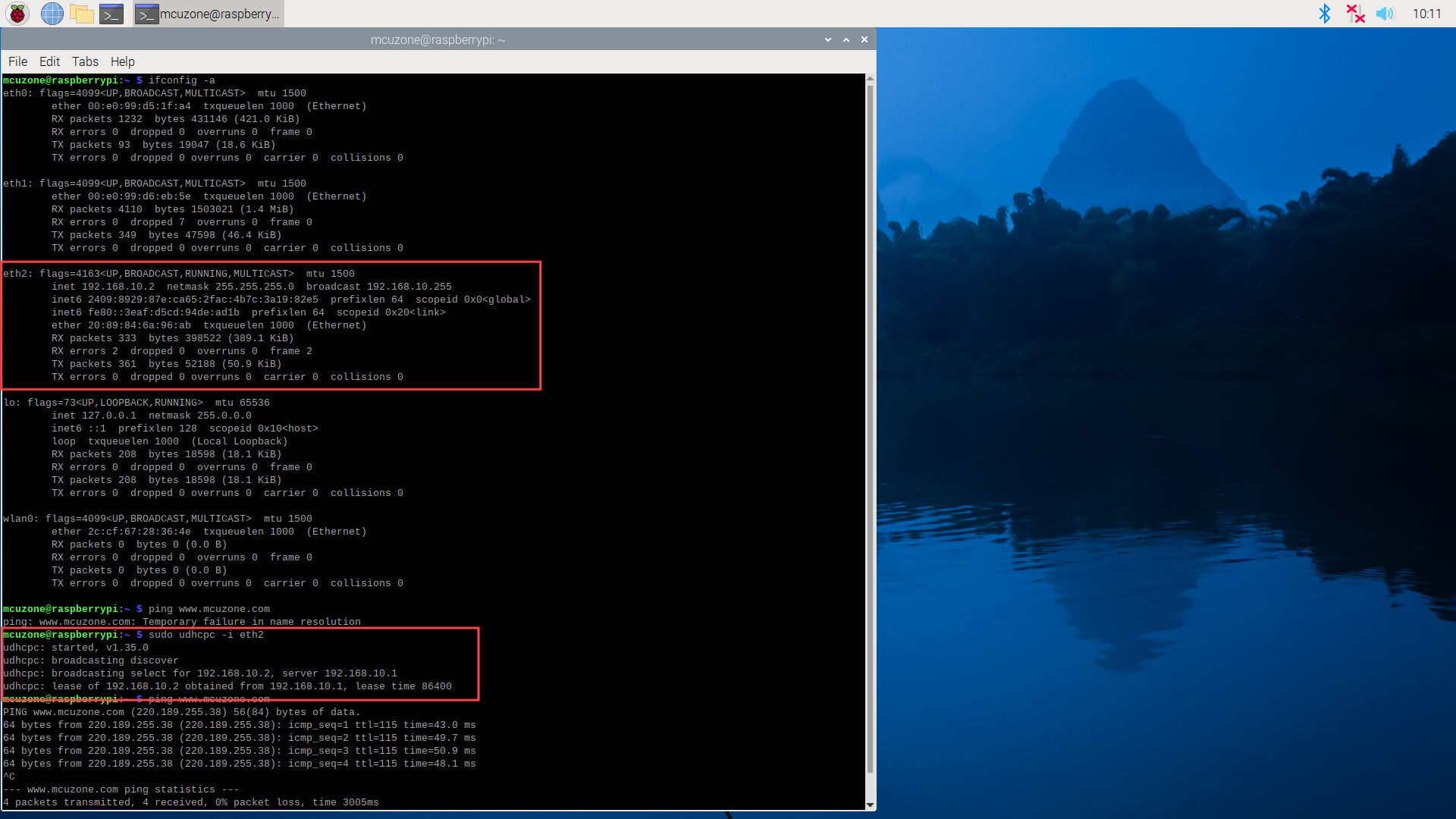

首先输入ifconfig可以看到eth2就是4G Cat1,另外两个网口均无网络连接
再执行ping包发现系统报域名解析失败
执行udhcpc命令之后再ping包,网络连通

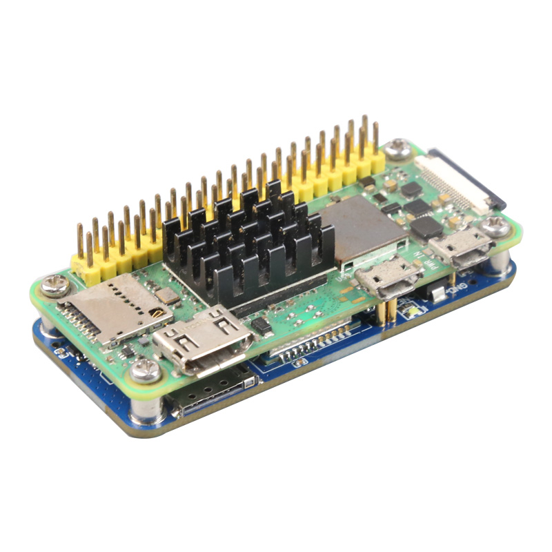

树莓派Zero尺寸4G Cat1模组顶针版:
实物连接图:

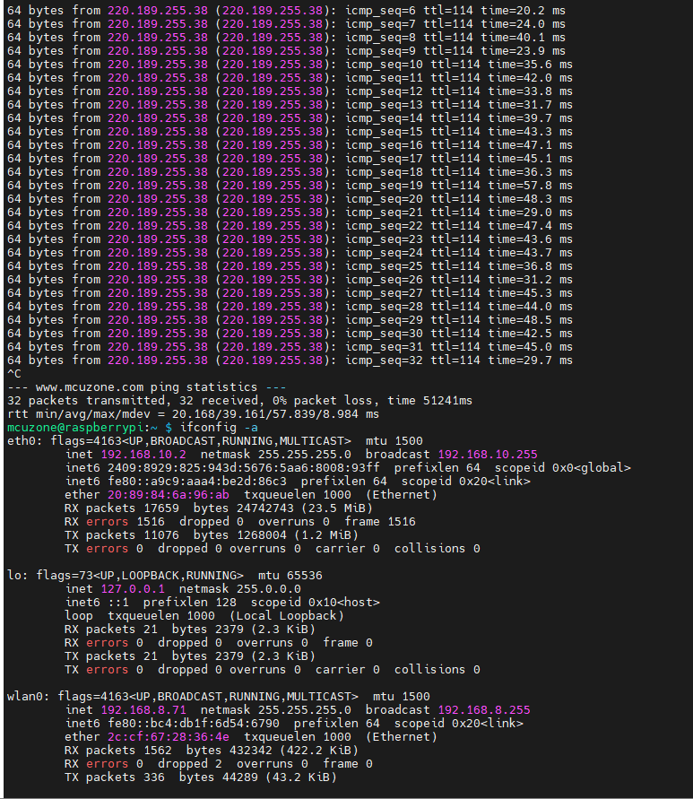

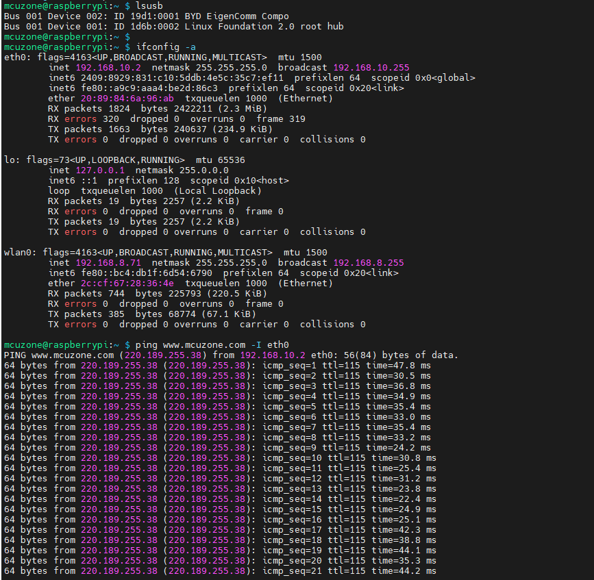

因为顶针版没有其他USB接口,所以需要在烧写系统时就将wifi配置好以及打开ssh服务,后续通过ssh远程操作
首先ifconfig可以看到4G识别为eth0,wifi是wlan0
然后执行ping包并指定通过eth0网口ping包
通过观察ping包前后两次ifconfig的返回数值可以看到,数据包基本都是通过eth0网口传输的
