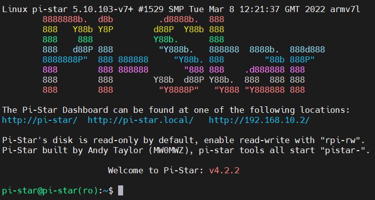

将Pi-Star使用烧写工具烧写到TF卡,从TF卡启动Zero 2W。
Pi-Star在RPi0_4G_Cat1-Hub+Zero 2W下,可以直接认到4G模块。系统启动后,登录系统(用户名:pi-star,密码:raspberry):

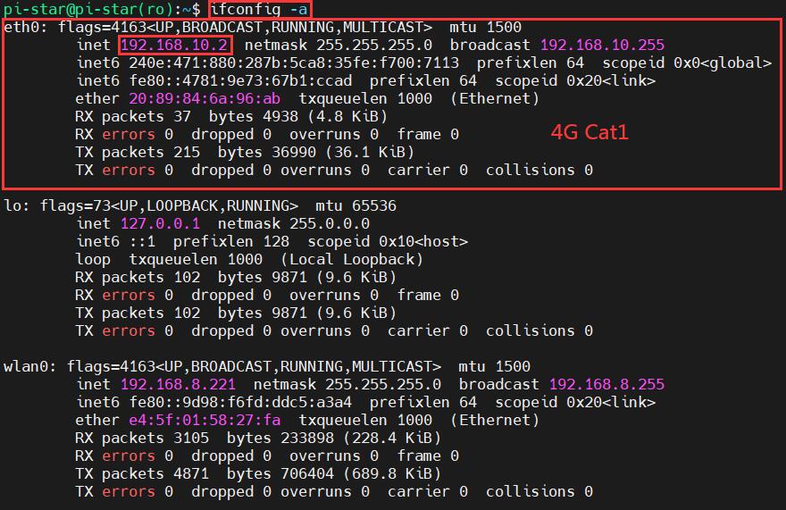

执行lsusb,红框处即为4G模块:
该4G模块在Pi-Star系统下免驱免配置,执行ifconfig -a,可见该模块已经获取了IP地址:

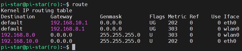

执行命令route,可见eth0(4G模块)排在第一位,即当前默认通过4G模块上网:

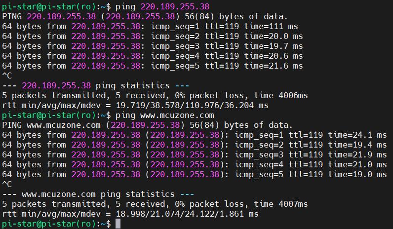

ping公网IP和网址,都成功,说明4G模块工作正常:

如果要安装软件,请先升级系统:
sudo apt update
如果执行route后,发现不是默认通过eth0上网,则需要安装udhcpc软件:
sudo apt install udhcpc
然后执行:
sudo udhcpc -i eth0

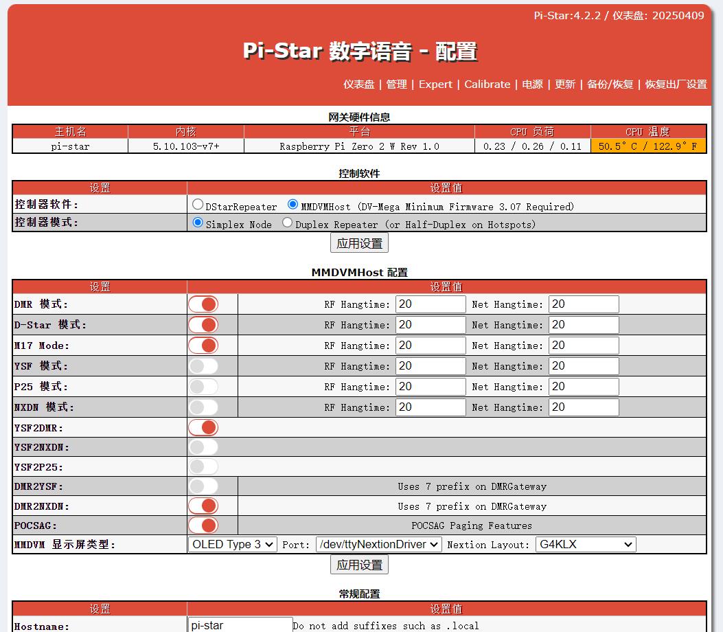

将处于和pi-star相同网段,用于打开设置页面的电脑,在浏览器中打开pi-star的网络地址,即可进入后台配置页面。
