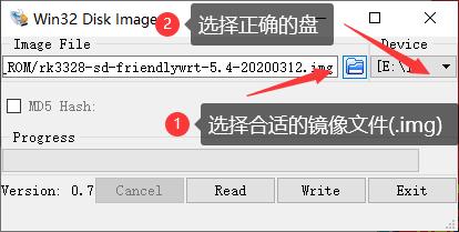

R2S烧写流程演示
查看数: 29409 | 评论数: 1 | 收藏 0
发布时间: 2020-3-29 18:49
关键词: 友善电子  FriendlyElec R2S  RK3328  openwrt  软路由  TF  烧写  Win32DiskImager  固件  Image 概述:友 ...

1,文件搞错,有个别同学一激动直接把.zip压缩包当成.img文件烧进去了,那当然是不执行的啦。正常情况下10上电10秒后SYS指示灯就会开始闪烁,如果10秒后未闪,一般就是卡烧写的有问题;
