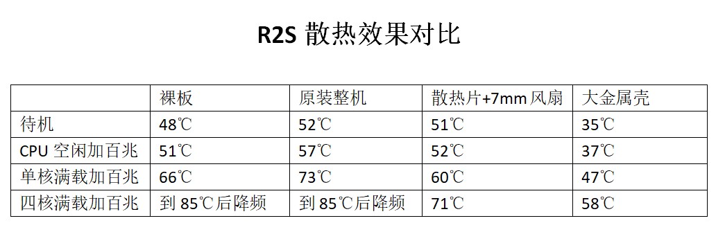

先对表格内容做个简单解读。
横向是散热方式:
1,裸板,即仅线路板,无散热片;
2,原装整机,即友善电子原装带黄色外壳的整机,内部有一个散热片,无风扇,外壳顶部未开孔;
3,散热片+7mm风扇,此散热方式为在原装整机的基础上将原有的仅散热片优化为散热片+7mm高度25x25mm的风扇,同时在外壳顶部开7mm的圆形通风孔。关于这个通风孔我们后续还会展开;
4,大金属壳,指采用较大尺寸较重分量的铝合金外壳,质感不错,但是插线和插卡不是很方便,而且成本也较高,但是因为体积大风量重热容量大且热交换面积变大,所以整体散热效果最好。
竖向是工作模式,所有模式的网络结构都一致,都是R2S的WAN接上级路由器,LAN口接PC。WAN口用了100Mbps,LAN口用的是1000Mbps。烧写的是20200312版本的固件。
1,待机,指PC通过R2S已经介入Internet,但是不进行大速率下载操作,仅执行ping包命令来维持基础的网络活跃;
2,CPU空闲加百兆,指在待机的基础上从我司服务器进行持续下载操作,下载速度在40-70Mbps之间;
3,单核满载加百兆,指在上一级模式下通过dd if=/dev/zero of=/dev/null &命令让单核空转;
4,四核满载加百兆,在上一级模式下让四核全满载。
结论:
1,待机模式下裸板的温升比采用原装整机要低,说明空气流通很重要;
2,原厂固件的风扇控制算法是温度低于50度风扇停转(系统启动过程中会保持风扇启动,约10秒左右),超过51度就启动,温度低于50马上就停转,所以在轻载时一旦到51度这个点会频繁的启动几秒就停,停了之后没过多久马上又启动。会对风扇电机造成一定程度的影响,也会让用户误以为散热系统故障。该控制算法有待优化;
3,原装整机由于没有合适的散热孔,所以内置散热片基本无效,只能延缓一下温升速度而已,即便加装风扇也需要在顶部开相应的散热孔,不然效果很有限。加装风扇并配合合理的散热孔可以有效降低温度10度以上;
4,待机模式是指WAN口和LAN都都正确联网但仅进行ping包命令,CPU和网络都基本没啥负载;CPU空闲加百兆模式是在待机模式基础上以100Mbps的带宽从服务器上连续下载(实际负载在40-70Mbps之间),此模式和实际常规应用比较接近;单核满载加百兆模式是通过dd命令让单核CPU满载空转同时以100Mbps的带宽连续下载,此模式已经是实际应用中的重载模式了;四核满载加百兆模式是纯烤机模式,仅用于探寻温升极限,实际应用几乎不可能有如此强度的CPU负载;
5,以上测试在3月底4月初完成,环境温度在15-20度之间。随着环境温度的上升系统温度也会进一步升高。由于当前环境温度不高,而且大金属壳的热容量比较大,所以大金属壳的散热效果遥遥领先,但是当环境温度升高,大金属壳和空气热交换效率就会降低,领先优势会减少。而加装风扇的方式由于控制算法的问题导致其稳定温度基本都会在50度左右,但是后续温度爬升相对会比较缓慢;
