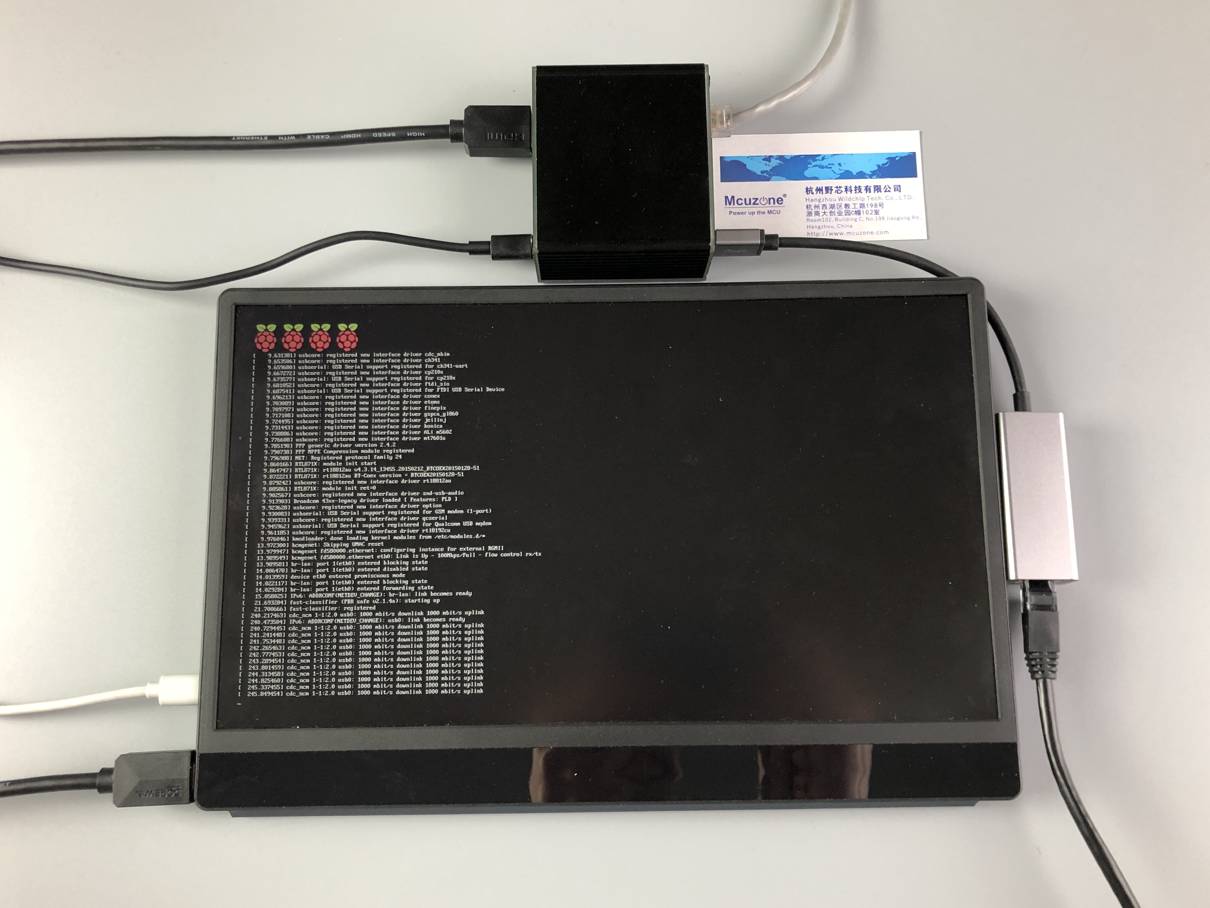

概述:CM4_Tiny基于树莓派CM4核心板,在极小的空间内引出了两个标准尺寸的HDMI接口、原生千兆以太网、USB Host(配合USB A对A线可用于烧写eMMC版本CM4核心板)。虽然CM4_Tiny只有一个原生千兆,但是我们可以利用USB来扩展以太网以实现Openwrt硬件的构建。下面简单演示一下几块USB转以太网方案的操作演示。

硬件平台:
CM4_Tiny(双HDMI)扩展板(2GB内存CM4,无eMMC,无WiFi模组)
通过USB2.0 Host外接USB3.0 HUB
USB3.0 HUB外接USB转以太网模块,包括:
1,ICS 9900,USB转百兆;
2,ASIX,AX88772,USB转百兆;
3,Realtek,RTL8156,USB转2.5G;
4,Realtek,RTL8153,USB转千兆;
软件平台:
我司移植Openwrt,20210305版本。
