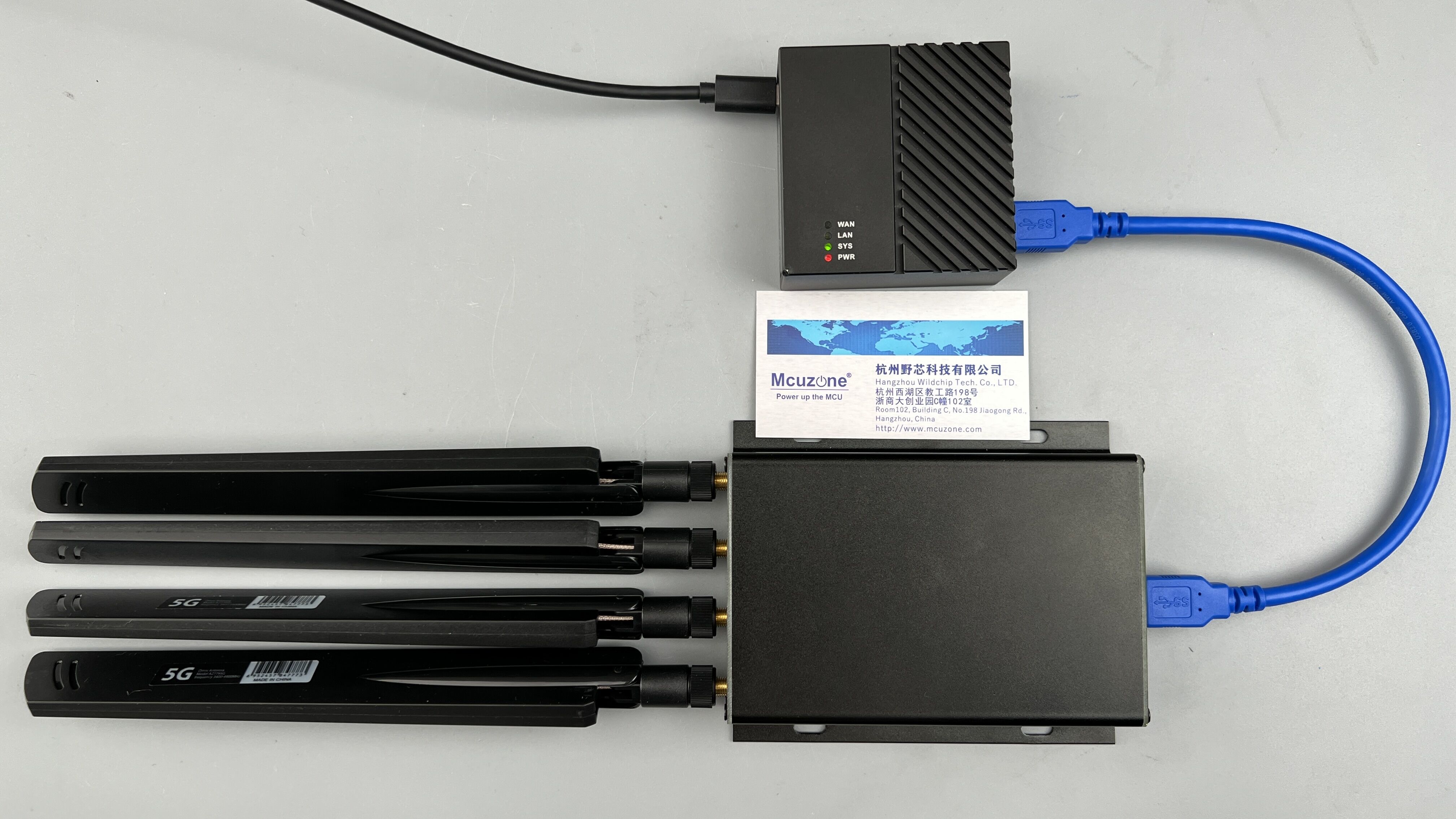

Mcuzone_Robin 发表于 2022-3-18 16:47:17
硬件资源介绍:
1,采用USB3.0 A型接口,可向下兼容USB2.0接口;
采用USB2.0线缆实测可达300Mbps
采用USB3.0线缆实测可达约500Mbps(模组厂家在运营商5G实验室特定测试环境下可以测到600-800Mbps)
注意:相比于手机内部经过优化的十几条内置天线,我司采用的两款广和通5G模组均只有4条天线,从信号角度讲模组的速度会比手机慢不少。在手机可以跑到500-700Mbps的环境,模组只能跑到300Mbps-400Mbps。网速和实际网络环境关系巨大,测速仅供参考。
2,预留USB-C辅助供电接口。注意,仅供电,不能通讯;
3,采用Nano尺寸SIM卡座;
4,内部预留风扇固定孔和两组风扇电源(3.3V和5V)插座;
5,可选4个板载IPEX4转SMA天线座;
6,可选铝合金外壳,可理想固定4组5G大天线(受疫情影响金属挡板延期交付,2楼图片的挡板为PCB材质,预计3月底会升级为金属挡板);
