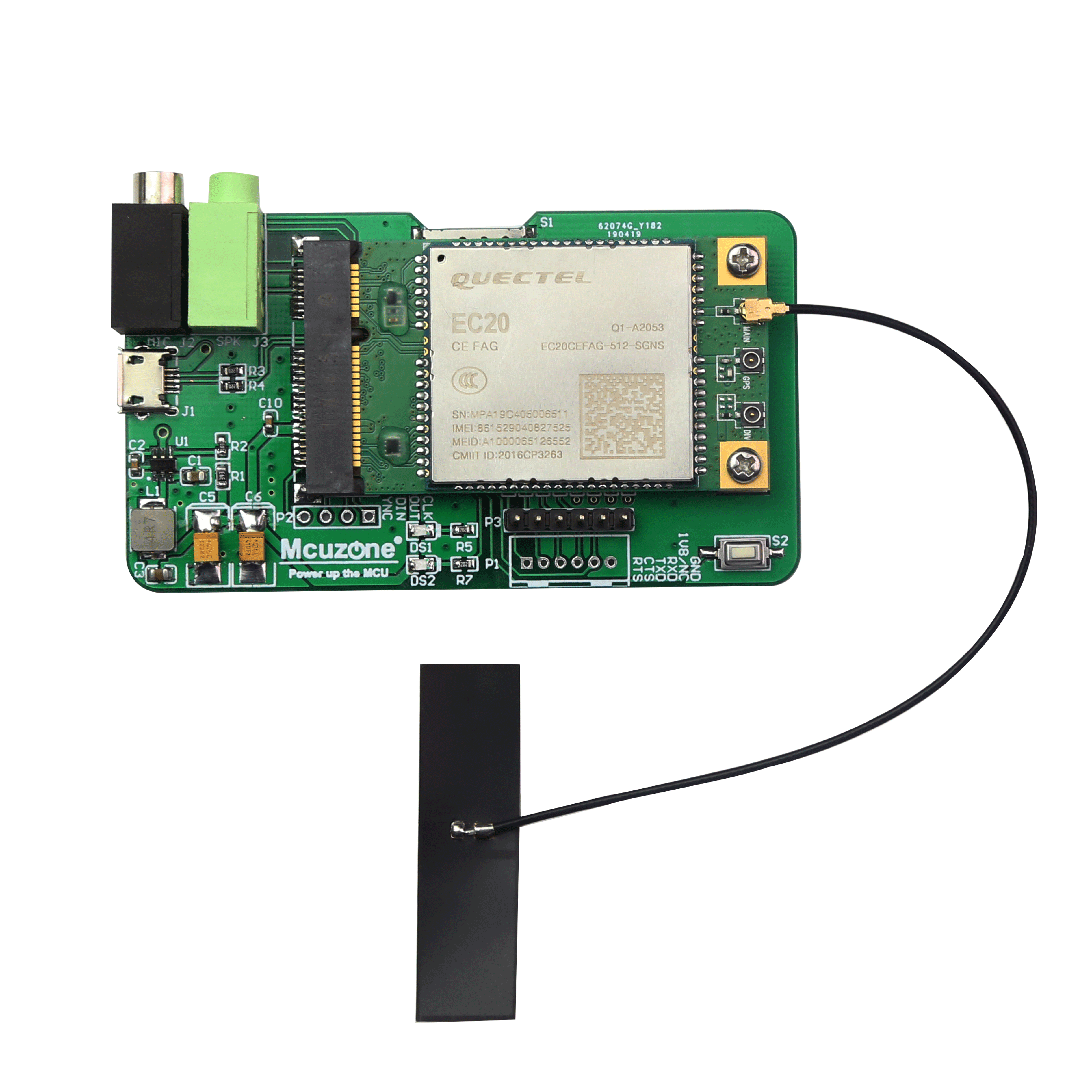

本模块基于移远EC20,不同尾缀具备不同功能,如语音、GPS、分级天线、外挂WiFi等,但是基本功能都相同,都支持移动电信联通的4G 3G 2G网络。
1,模块采用MicroUSB接口进行供电和通讯;
2,引出了音频插座,可用于语音通话(需要具备语音功能的模块);
3,SIM卡方面采用的是Nano尺寸;
4,板载两盏LED,一盏用于电源指示,另一盏用于工作状态指示;
5,通过IPEX连接FPC天线。移动、电信、网通均已测试,配置FPC天线的下载速度在1MB/s左右;
6,带GPS功能,需要通过IPEX转接GPS有源天线,已验证;
7,目前可提供MDK3308平台、MDK972平台、MDK977平台的驱动和拨号脚本;
该模块同样可接入华为ME909s-821模块,不过ME909没有模拟语音,所以在该模块上无法进行语音通话,同样ME909s-821也没有GPS,在网络支持上华为ME909也不支持电信3G和2G(但支持电信4G),支持移动和联通的2G/3G/4G。

EC20全功能版本

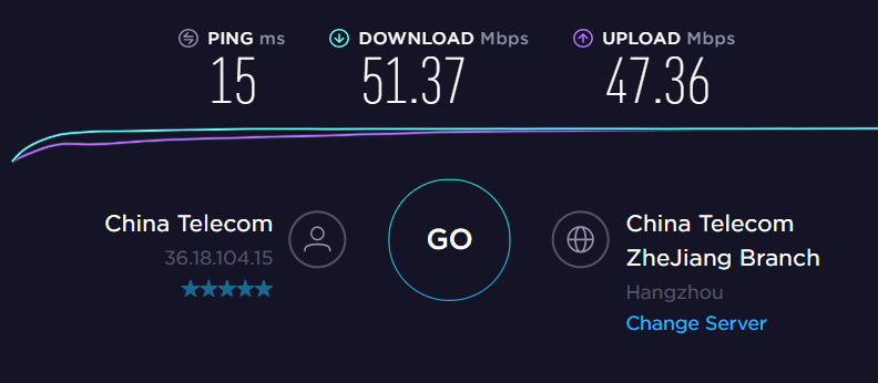

通过在线测试网站speedtest.net进行测试,数据如下:

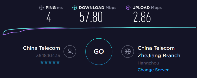

作为对比,本地100Mbps的WiFi网络数据为:
ping值反映很真实,但是上传和下载的网速仅供参考,测速方式和实际下载模式应该有比较大的差别。
通过EC20下载我司服务器上RAR单一文件的平均速度普遍在1MB/s左右,但是通过本地WiFi网络下载的话速度稳定在7MB/s左右,本地WiFi网络的上传速度实际也可以稳定在2MB以上。

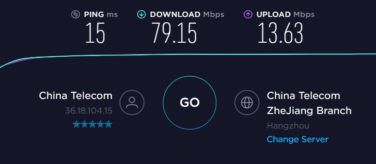

再来看一下华为ME909s-821模块的速度:
从测试数据看,HUAWEI的下载速度比EC20要快一倍,实际测试中也确实要比EC20快,从我司服务器上下载单一大文件的速度稳定在6-8MB/s之间。

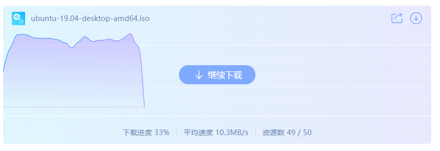

ME909s-821下载Ubuntu镜像达到10MB的稳定速度:
ME909s-821同样是miniPCI接口,可以直接替换EC20插入驱动板,不过ME909s-821不支持GPS,不支持模拟语音通话,如果单纯用ME909s-821来作为下载上传用途那是非常理想。
