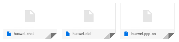

首先需要在Pi上安装好pppd这些工具,然后将对应的脚本展开到/etc/ppp/peers:
7199

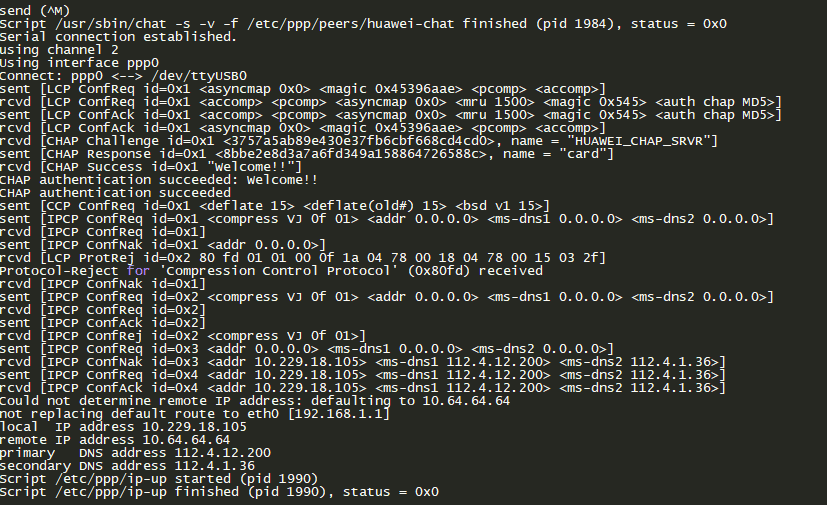

然后运行如下命令开始拨号:
sudo pppd call huawei-dial &
可以看到系统拨号成功:
7199
