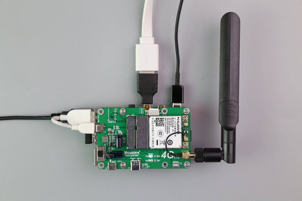

树莓派专用4G LTE模块,可直接固定到树莓派上使用,带辅助供电接口,即便再老的树莓派也可以放心使用(已在树莓派3B和4上测试验证通过,无需辅助电源即可稳定可靠工作)。

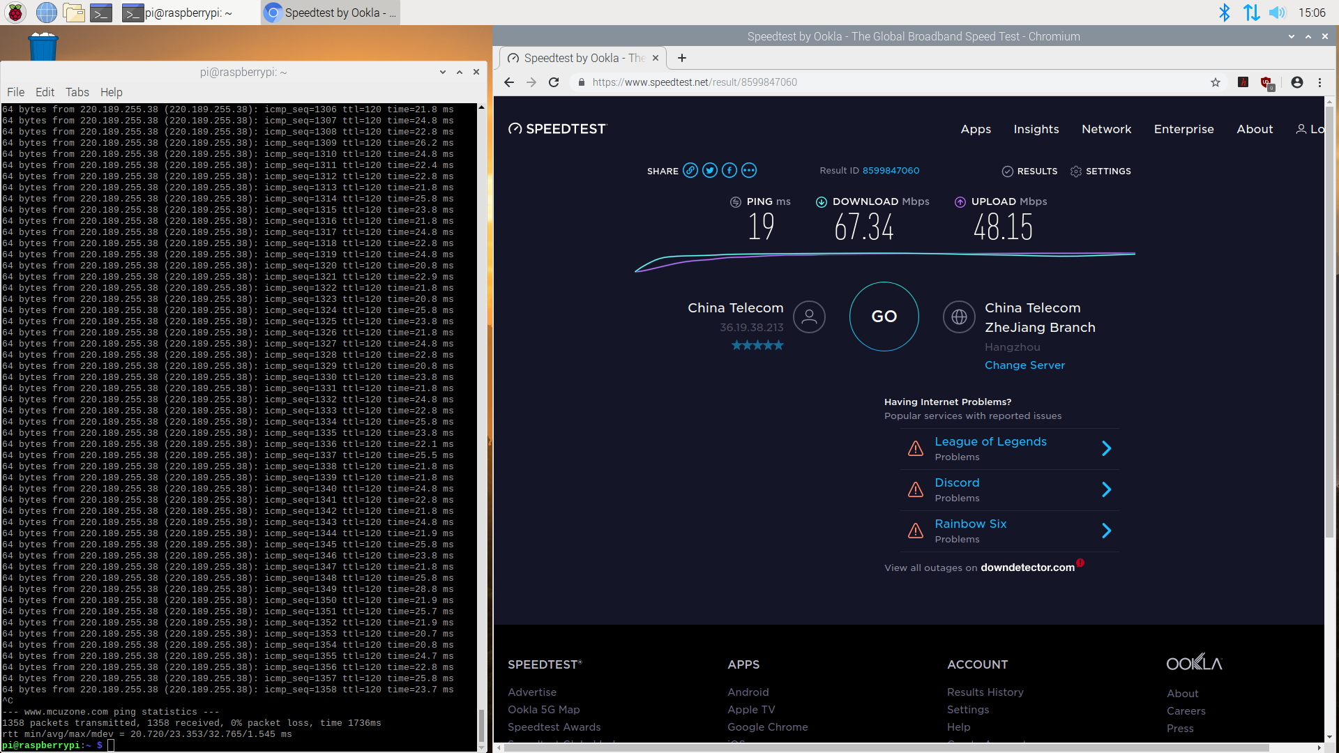

采用华为ME909s-821模组,SpeedTest测试速度下行70Mbps左右,上行40Mbps左右,实测下载速度5-8MB/s(测试速度仅供参考,在不同网络环境和网络负载情况下可能会有很大波动)。
有IPEX接口PCB天线和SMA接口棒状天线两个版本,速度差别不大,棒状天线相对波动更小一点。以下是棒状天线版本

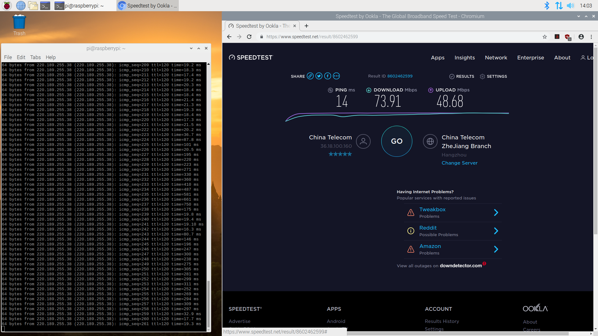

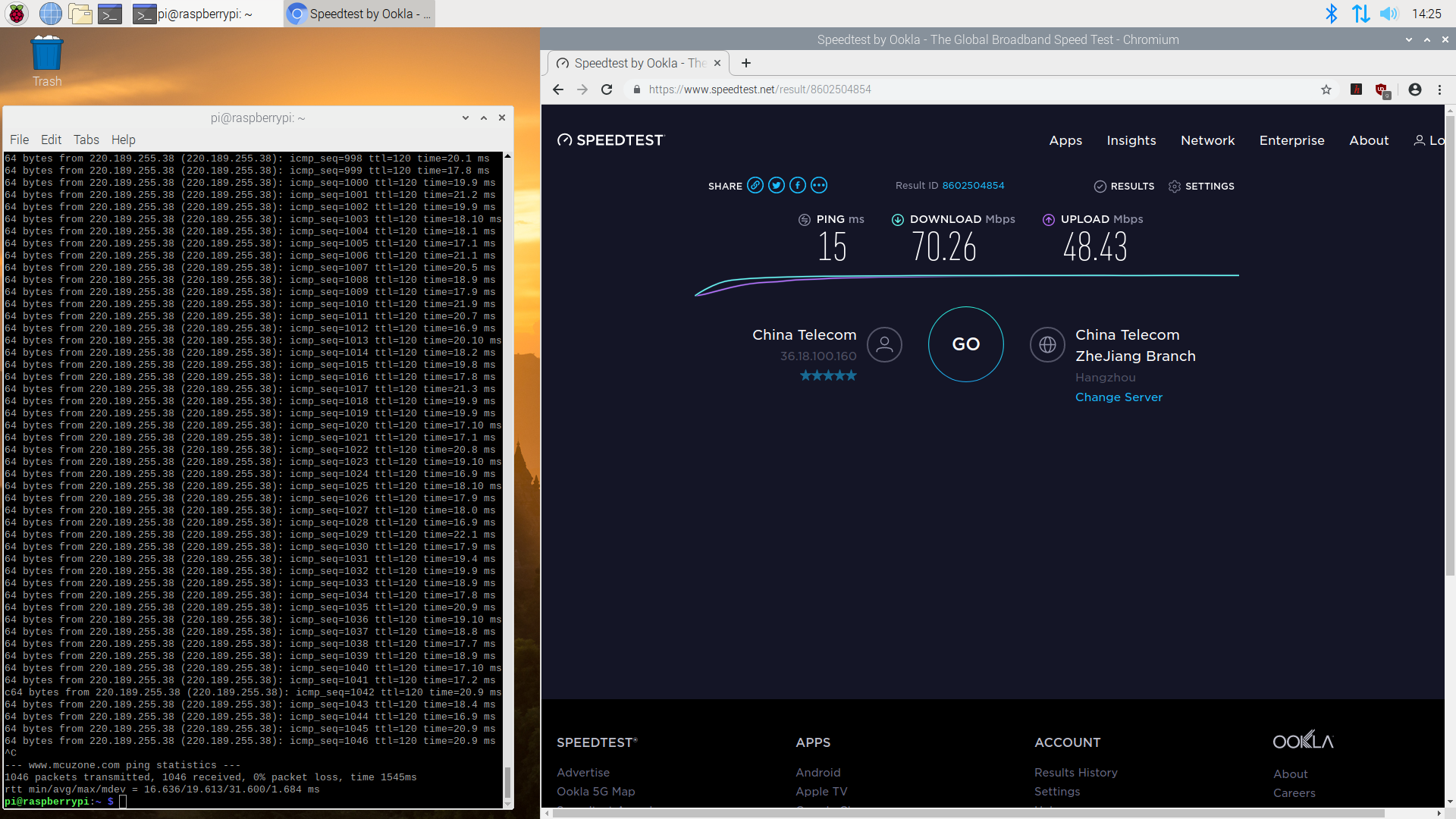

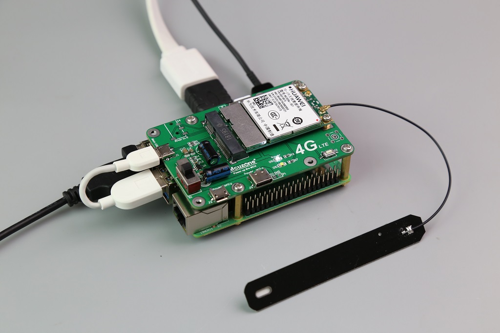

另有PCB天线版本,速度和棒状天线基本相同,请看测试数据:

1,上图为树莓派4上的测试结果。树莓派官方宣传4需要采用5V3A适配器进行供电,实际测试中发现即便启用4G并进行单纯的ping包测试最大电流也仅为1.2A左右,所以如果没有其它大功率的外设,也没有满负荷的应用,基本上手机5V2A充电器即可满足常规使用。如果有大功率外设或者经常要满载工作,建议老老实实上5V3A;

5,默认标配4组铜柱,高度为18mm,中间空间较大,足够安装散热片,如果有更大空间需求请自备更长的铜柱;
6,4G模块采用Nano SIM卡,卡片金属面朝下,缺口在前。卡座附近有示意图,请留意;
7,4G模块可选IPEX接口PCB天线或者SMA棒状天线,信号强度已经足够,客户如果需要更强增益的天线可自行更换;
