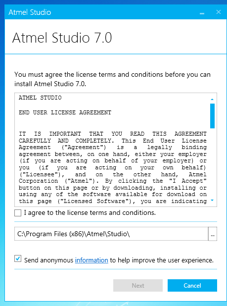

  1.选择安装地址,勾选I agree to the license terms and conditions,点击下一步。

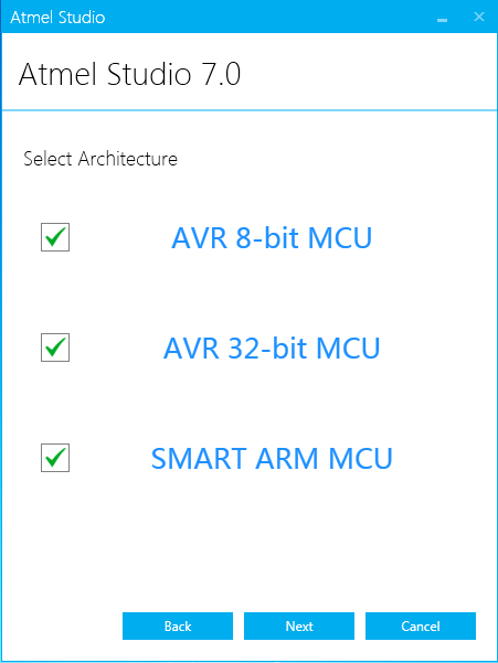

  2.选择你所需要的MCU型号以及位数,如果只用统AVR勾选第一个就行了,传统AVR指TINY系列、MEGA系列、以及一些老的AT90系列。

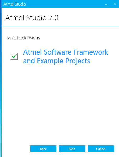

  3.勾选atmel software framework and example projects,下一步。

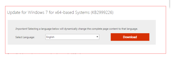

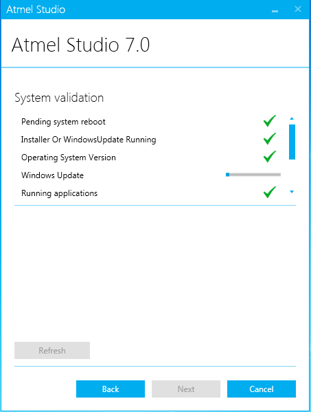

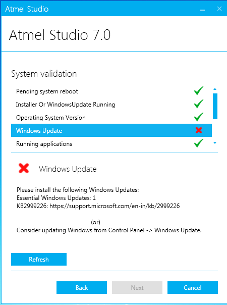

  4.等待系统检查,如检查过程中Windows Update报错如右图:

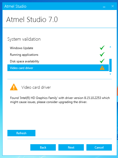

5.按照提示到微软网址下载指定编号更新包,语言直接默认,点击Download,下载完直接打开安装,安装完成后点击Refresh,重新载入后如下图,警告可忽略直接下一步。
         6.等待安装。具体安装时间视电脑性能和网络速度有所不同。

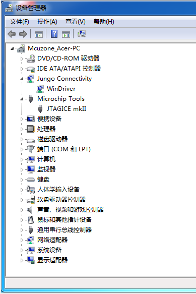

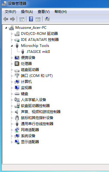

  7.安装完成后我的电脑->设备管理器中查看是否存在JTAGICE mkII和WinDriver。如果WinDriver未安装图,可以到www.mcuzone..com//down下载独立的驱动包;不同小版本的AS7.0.xxxx显示设备名称可能有所区别:Atmel和Microchip tools两个不同的显示。

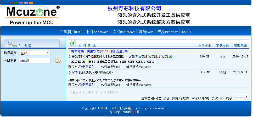

8.进入上述网址,搜索关键字WIN10,下载ATMEL驱动包,此版本可支持WIN7,WIN8,WIN10等版本使用。
    9.下载完成后直接安装。重新查看设备管理器,WinDriver安装成功。
