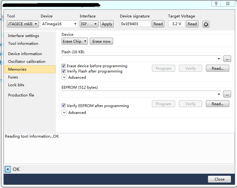

   1.打开Atmel Studio7.0,点击Tools菜单下的Device Programing或者直接点击

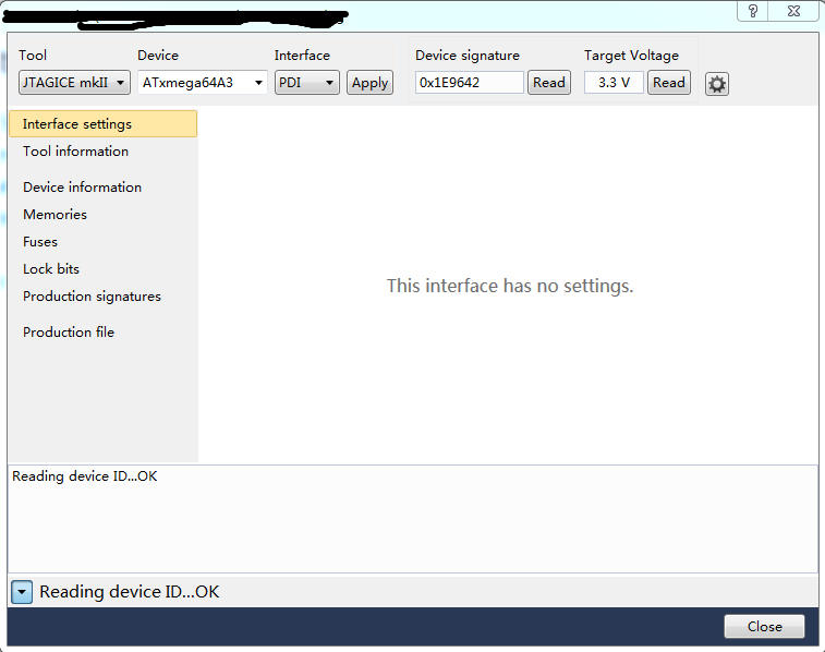

2.tool下选择仿真器JTAGICE mkII,Device下选择芯片型号,Interface下选择烧录程序接口(这里以PDI为例),选择完成点击Apply,再点击Read,如果正常,出现下图信息,Device signature为芯片ID。

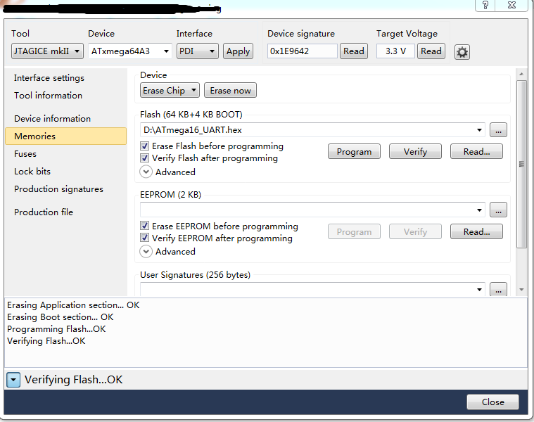

2.选择Memories在Flash中点击右侧file:///C:\Users\MCUZON~1\AppData\Local\Temp\ksohtml7956\wps5.jpg添加你要烧录的文件,勾选“Erase Flash before programming”和“Verify flash after programming”两个可选项。
Erase Flash before programming作用:编程前擦除闪存。
Verify flash after programming作用:编程后验证闪存。
选择完成后点击Program进行烧写,具体流程是先烧写后验证。下方出现Verifying Flash...OK代表烧录成功。
