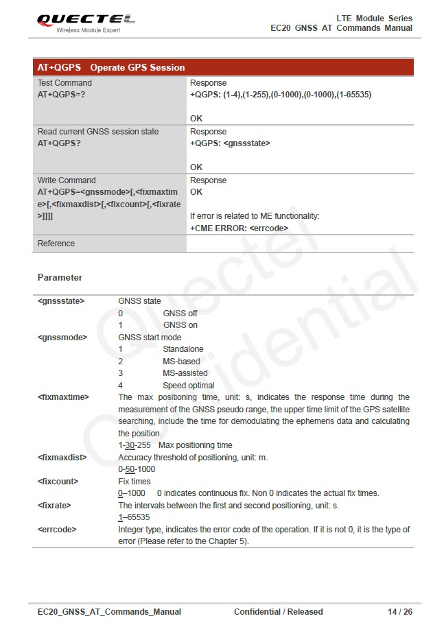

首先要确保GPS处于关闭模式,如果之前已经开启,可以用以下命令关闭:
at+qgpsend
关闭GPS后按照手册上AT+QGPS命令的注解调整参数:
从手册可以得知,我们要修改的是fixrate,默认是1秒更新一次,我们可以根据需要调节刷新间隔,比如3秒刷新:
7199
7199
发表于 2020-3-9 13:55:00 | 只看该作者
为了不影响其它默认参数,我们采取了留空的方式,逗号间隔即可,仅修改最后一个刷新间隔为3秒

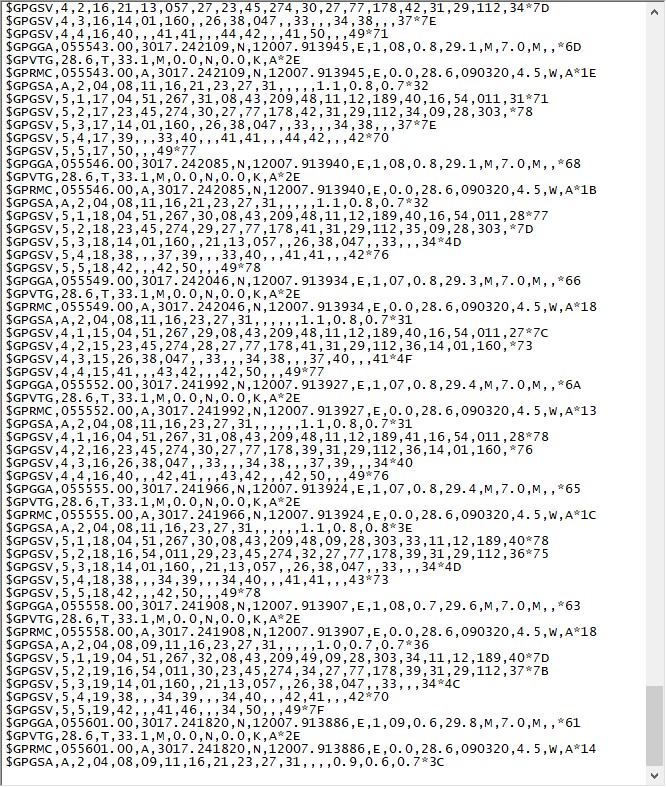

发表于 2020-3-9 13:57:31 | 只看该作者
图片上看不到刷新间隔的变化,但是我们可以根据GPS输出数据来分析一下参数

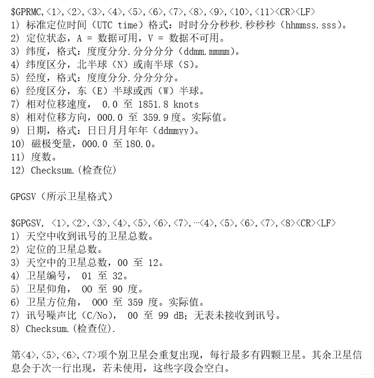

发表于 2020-3-9 14:01:23 | 只看该作者
GPS输出有其格式规范,查看经纬度一般从GPRMC数据串获取,GPRMC还包括时间、速度等其它信息;查看卫星信息一般看GPGSV数据串,包括收到的卫星数量(其实也就是信号质量,可以据此来调整GPS天线的位置)
