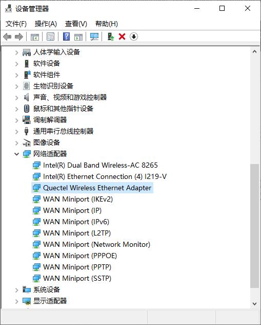

概述:EC20在Win10下安装驱动后会被识别为一块无线网卡,如下图:

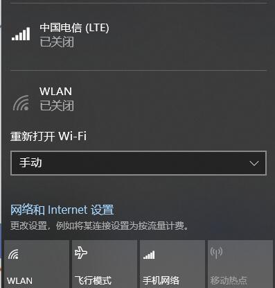

初始化完成并注册到运营商网络后在系统右下角会被识别成一个手机网络:
这时问题就来了,手机网络虽然有信号,而且已经正确注册网络了,但是下方提示确实“已关闭”状态,在这个状态下由于EC20实际并没有被关闭,所以网还是能上的,但是右下角的“移动热点”就点不动了,也就是说,插了EC20这个4G网络,只能PC自己上网,无法使用原本可以将PC的WiFi作为热点共享给其它终端上网的功能。

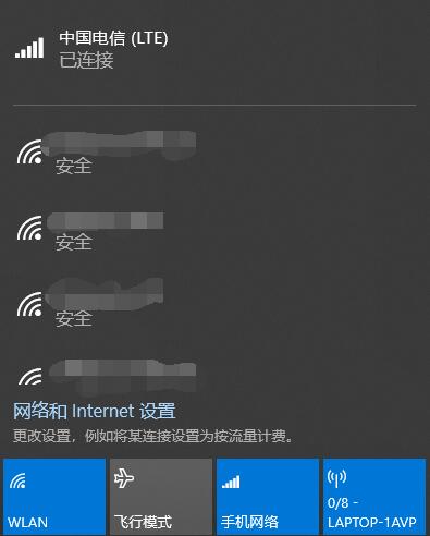

问题原因在于驱动版本较低,和Win10配合不好,只要简单的重装一下驱动即可解决。这里我们使用的是2.2.2版本的驱动。直接双击安装,软件会提示先卸载,然后再重新安装。安装完毕后即可识别为“已连接”状态,此时右下角的 “移动热点”也变为可用,点击后可以通过PC的WiFi已热点形式分享给其它终端使用。
