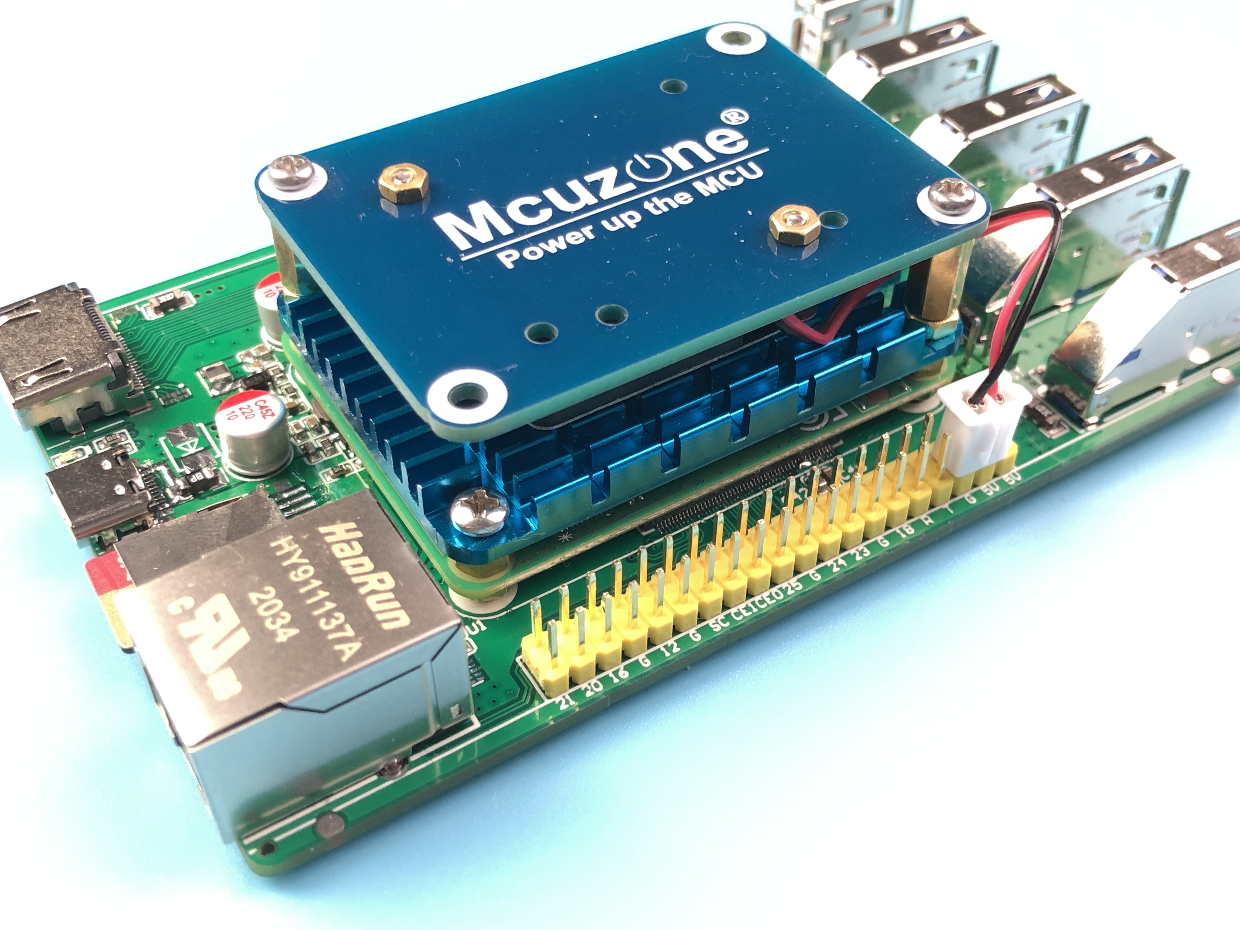

野芯CM4_uSB3.0x4扩展底板拥有4个USB3.0接口,实物如下图所示,那么既然拥有了USB3.0,那么当然要来测试一下其性能是否能达到理想的数值

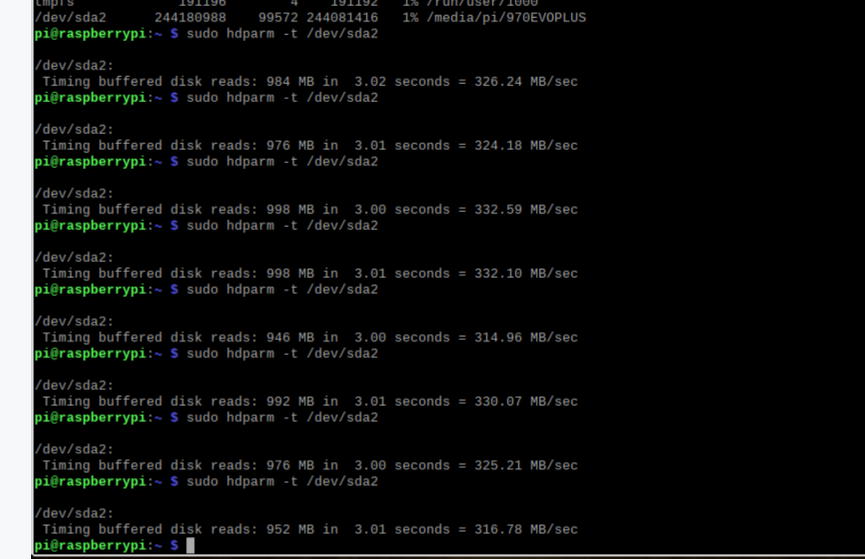

我们分别使用了各类USB3.0的存储设备,如TF卡读卡器,高速U盘,SSD固态硬盘等。最终使用了970EVOPlus这款固态,其理论速度能达到20Gbps,远远高出我们PCIEx1的速度极限,因此完全能测试出本底板的USB3.0极限。
如下图所示,在CM4_USB3.0x4底板上,使用hdparm测试工具,读出的速度能达到330MB左右
上面的数据好像不是太好看,但是由于PCIE转USB3.0的一些数据损耗,加上USB3.0本身数据位的占比,这个速度其实已经非常的可观,为了验证这个说法,我们不妨再来看看在树莓派4B上的USB3.0接口的速度,同样使用970EVOPlus这款固态,控制变量。

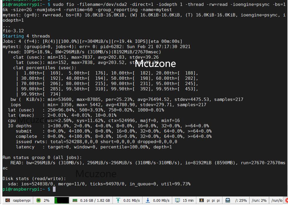

发表于 2021-2-21 15:21:02 | 只看该作者
用fio工具的测试数据:
