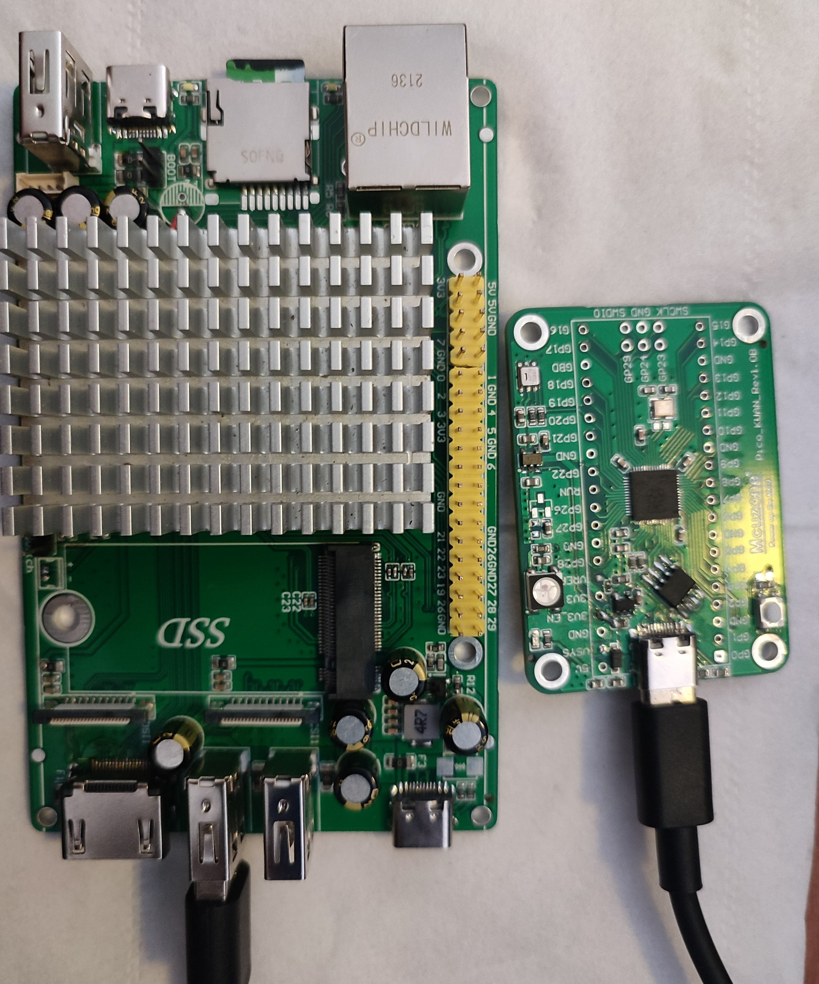

我们使用树莓派CM4,利用minicom工具与RP2040进行串口通信,获取温湿度信息。
下图是两者的实物图

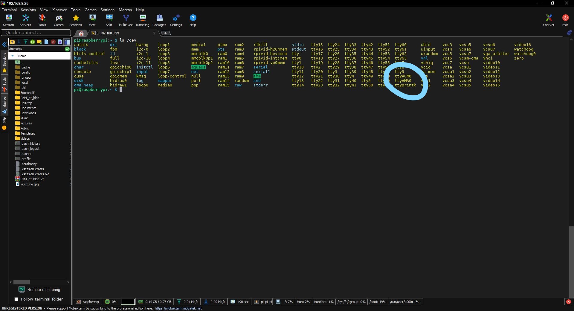

首先,我们将两者通过USB数据线连接,并执行“ls /dev”观察是否有ttyACM0设备。

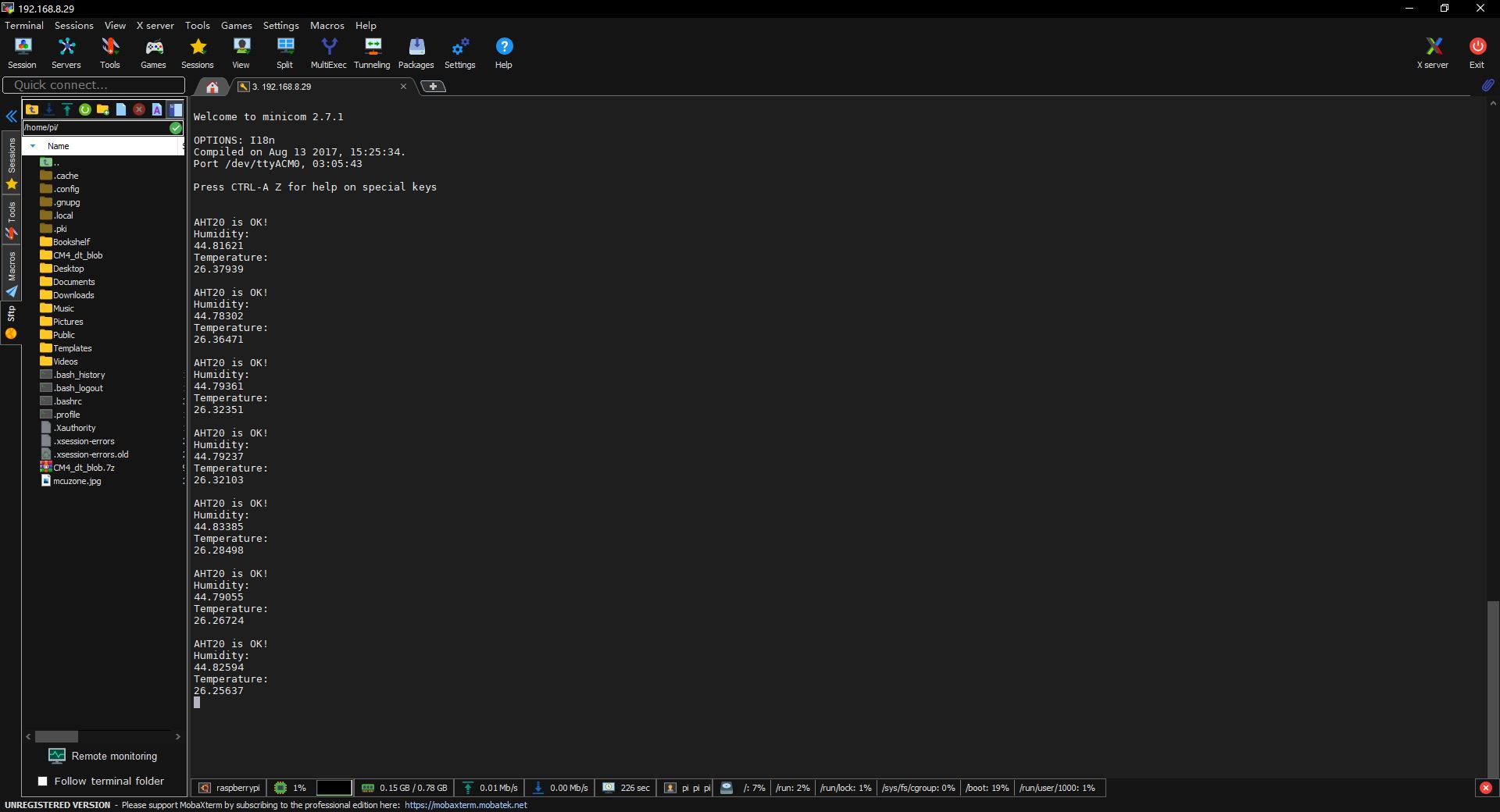

然后设置minicom的port是/dev/ttyACM0,波特率为115200,其他默认即可。
然后,minicom会每隔1.5秒更新一次由AHT20采集到的温度和湿度数据
