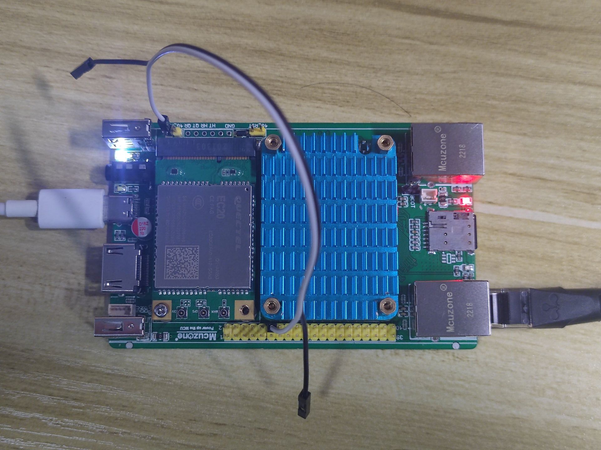

实物连接图

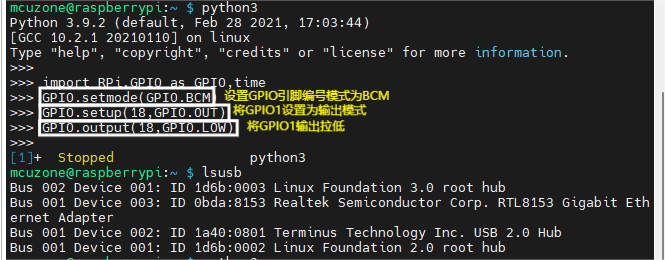

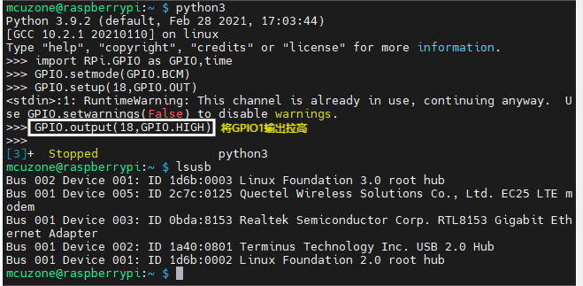

连接好硬件系统后上电启动CM4,打开python,进行软件IO的操作。

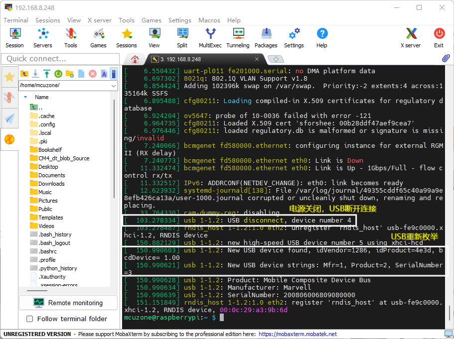

通过dmesg查看4G模块重启情况。
