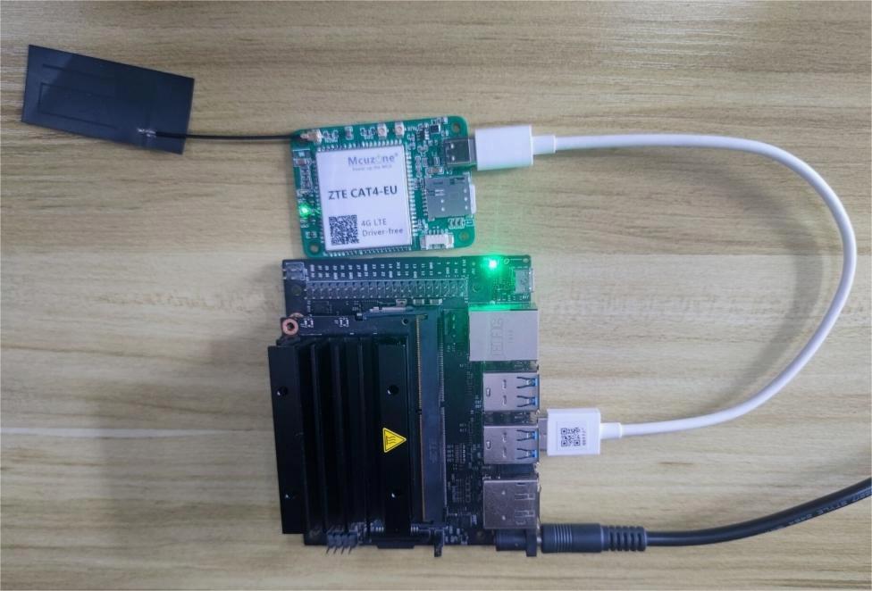

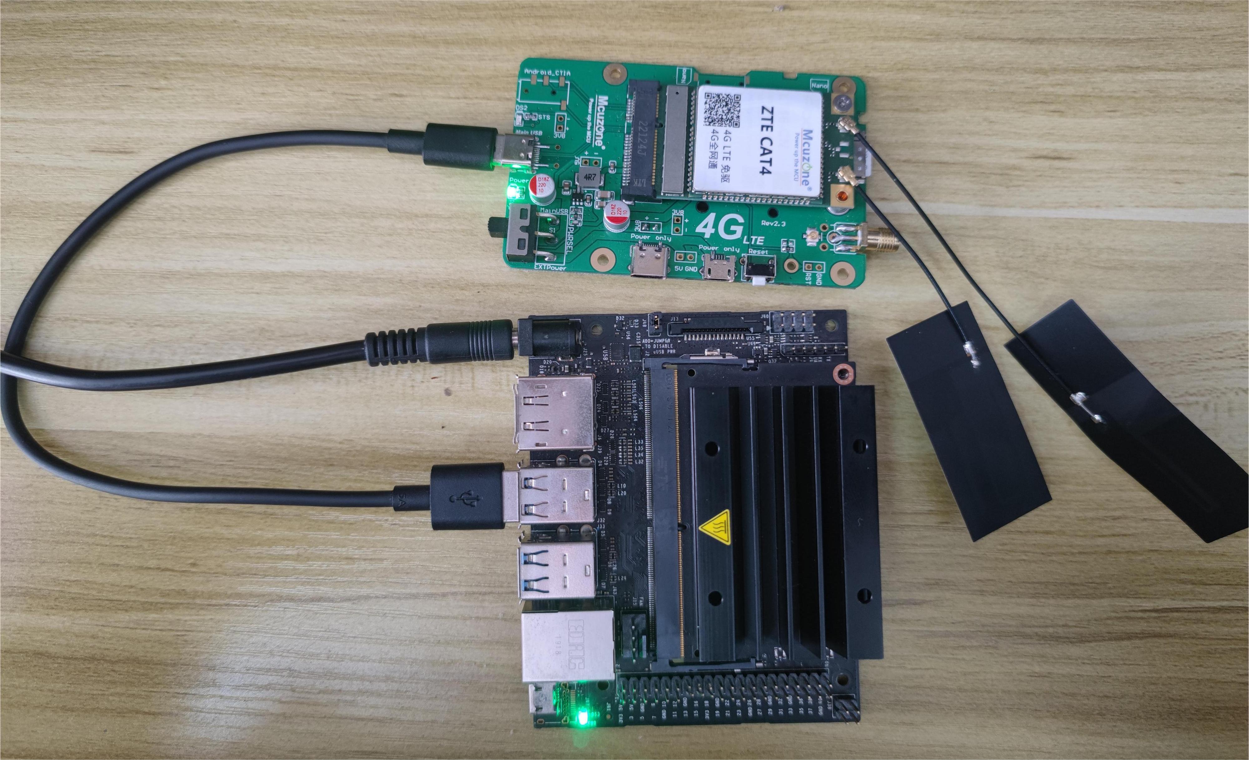

实物图:JETSON 配国产中兴方案ZTE-CN 4G LTE模块
实物图:JETSON 配国产中兴方案ZTE-EU 4G LTE模块

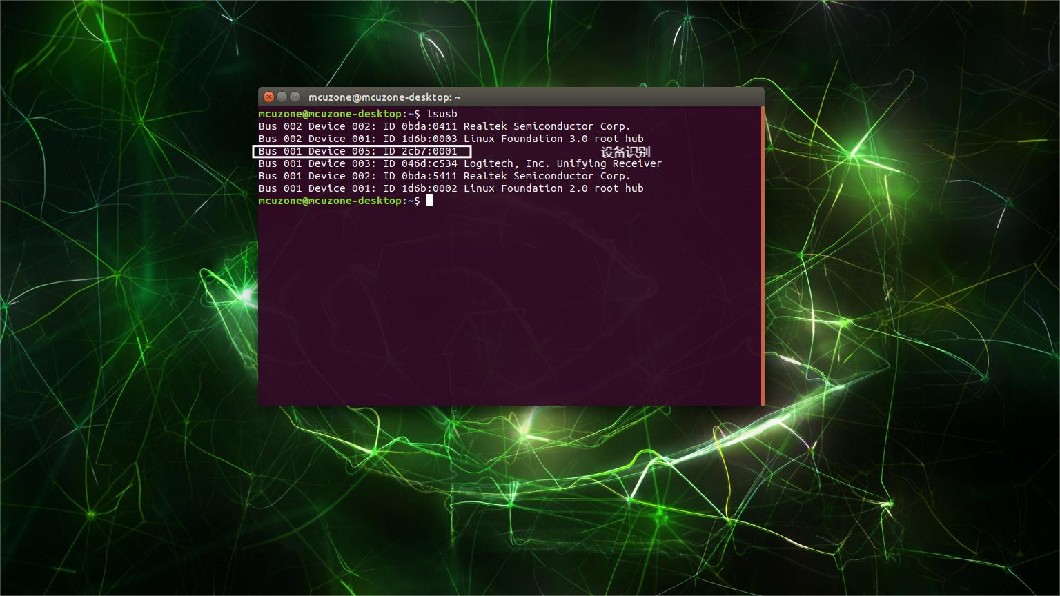

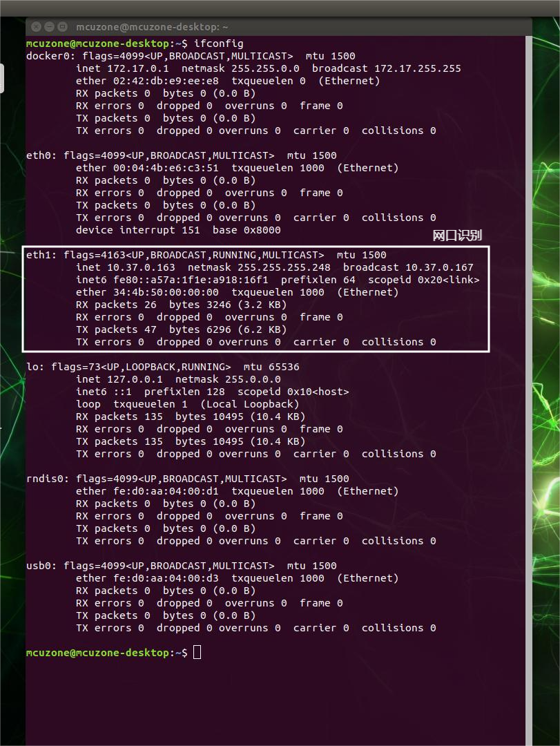

1. 设备正确连接后查看设备网卡是否正常识别:

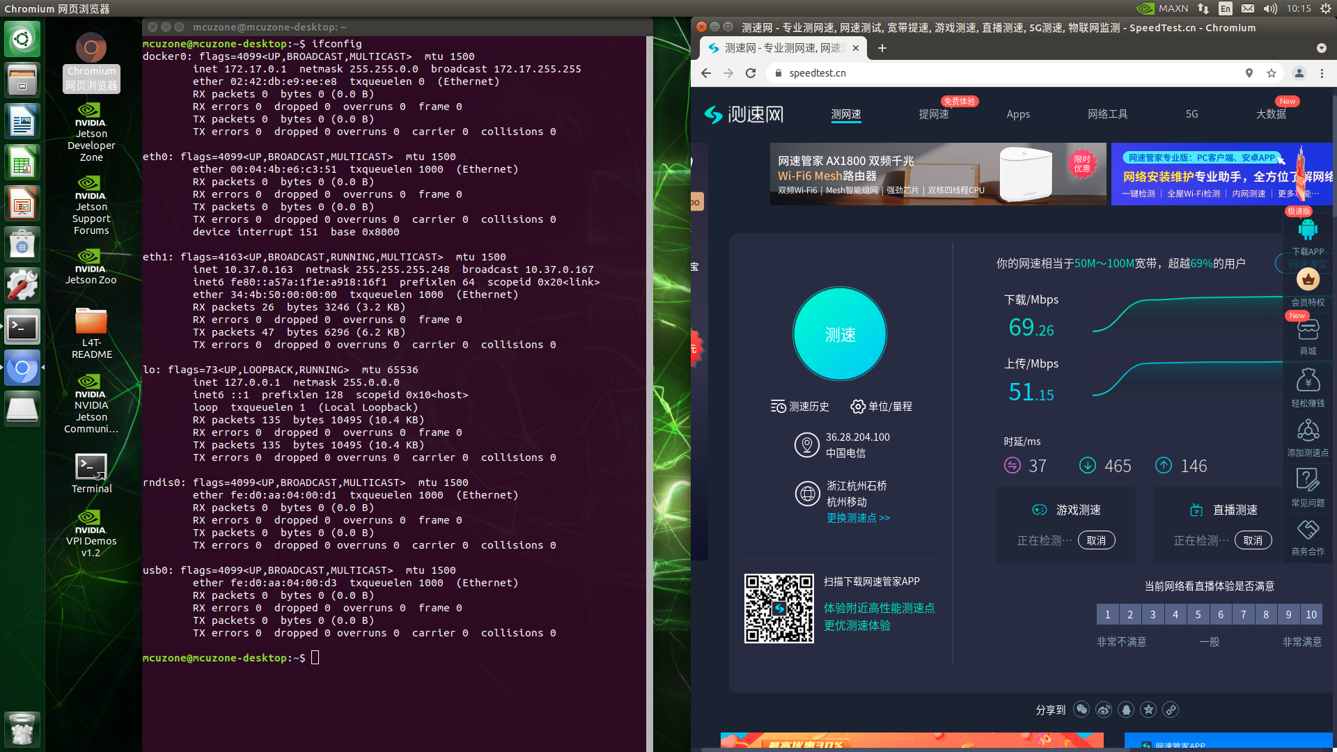

3. 网络测速:
国产中兴方案ZTE-CN 4G LTE模块 测速
国产中兴方案ZTE-EU 4G LTE模块 测速
